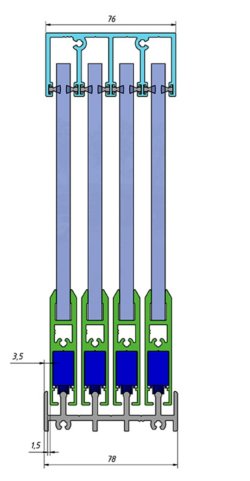

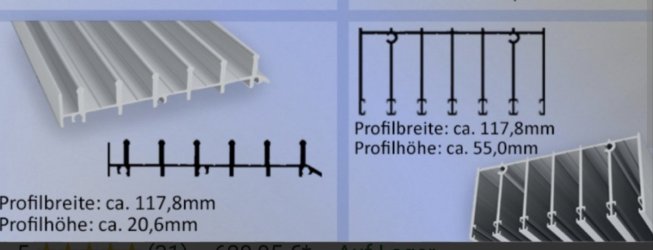

Nein das baue ich ein. Es ist oben und unten eine Aluschiene. Das schwierigste sind die Glasscheiben. Da ist aber damals schon vorbereitet sein wollte, hatte ich gebeten es so zu bauen das später Scheiben rein gebaut werden können. Ich habe mal ein Bild vom Schienensystem angehängt. Vielleicht ist das verständlicher..
Das zweite Bild ist nur ein Beispiel mit 4 Spuren/Scheiben. Mit 6Spuren hab ich gerade keine gefunden.
Aber jetzt wird auch klar warum die Last komplett unten ist. Oben sind die Scheiben nur "geführt" zwischen den Profilstegen.

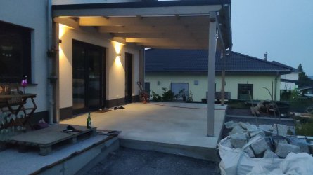

Hier hab ich doch noch ein Foto gefunden...

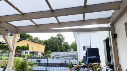

Saale
9. August 2024
34
Rudolstadt
Da kommt auch Glas rein. Die waagerechten Hölzer hab ich erst gemacht. Das Bild ist zu alt.
