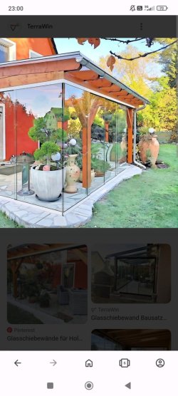

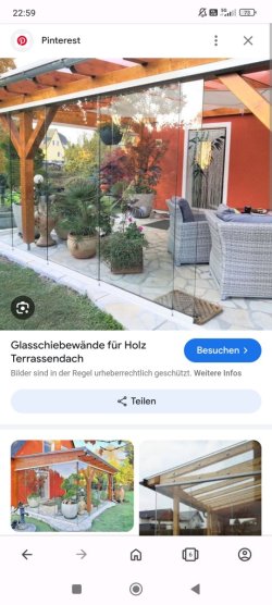

Wieso geht das nicht außen? Das Glas kann doch vor den Kopfbändern außen laufen. Durch das aufgedoppelte Holz ist das Schienensystem rundherum geschlossen.
So ähnlich....

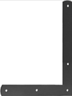

Ich habe nochmal was raus gesucht.
Ist ein Flachwinkel.
Wenn man sich sowas größer und dicker anfertigen lässt und in Stiel und Rahmenholz von beiden Seiten einfräst könnte man was hinbekommen.
Saale
9. August 2024
34
Rudolstadt
Ja wir haben einen Schmied im Dorf. Da könnte ich mal fragen. 1m lang jeder Schenkel und 3 cm breit und wie stark denkst du?
Fichtenelch
17. November 2013
2.987
Mecklenburg-Vorpommern
4 cm genau ein Drittel vom Stiel sozusagen.
Edit:
Ich fasse nochmal zusammen:
Materialstärke: 3 cm
Schenkellänge: 100cm
Breite: 4cm
In der Ausführung wird das ganze nicht nur aufgeschraubt sondern mindestens auf halbe Materialstärke (1,5cm) ins Holz eingefräst.
Bei jedem Stiel zwei Winkel (Vorder- und Hinterseite)
Die beiden Winkel werden mittels Gewindestangen zusammen gezogen.
Das wäre für mich noch eine denkbare Alternative.
