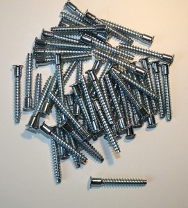

So die Schrauben sind bei eBay bestellt.
Eckverbinderschraube Korpusverbinder Confirmat Möbelschraube 7 x 50mm 50St.
Jetzt fehlt noch der Passende Stufenbohrer mit Tiefenanschlag.
Leider kostet der bei dem Händler vor Ort unglaubliche 40€.
Denke ich werde Tiefenanschlagsringe Kaufen und dann mit einem 5mm Holzbohrer 50mm Tief bohren gefolgt von einem 7mm Holzbohrer 10mm tief.
Oder habt Ihr eine besseren Vorschlag?

Würd ich vermutlich auch so machen, obwohl Du bestimmt Probleme kriegst mit der Genauigkeit.
Die beiden Bohrungen werden kaum zentriert übereinander sitzen da der 7mm Bohrer im 5mm Loch so gut wie keinen Anhaltspunkt mehr hat.

ist doch ganz einfach, erst mit 7 mm, dann das Loch das dessen Zentrierspitze hinterlassen hat für die 5 mm nutzen. :emoji_wink:
40€ ist doch recht günstig, das ist immerhin ein dreistufiger Stufenbohrer und auch recht lang, für 3€ auf dem Grabbeltisch wirst du den nicht finden...
Wenn es hier auch wohl egal ist, die schraube muss nämlich eigentlich oben noch angesenkt werden!
Wenn man "freihand" bohrt sollte man aber darauf achten das man einigermaßen gerade bleibt, ich mach es im zweifel so mit Bohrlehre+6mm Bohrer vorbohren und dann mit Stufenbohrer fertig bohren.
Mit Bohrer wechseln ist ziemlicher Krampf wenn man nicht mehrere Bohrmaschinen hat, und die Länge der verfügbaren Bohrer ist teilweise auch knapp.

Danke für die Tips.
Also erst mit einem 7mm Bohrer 10mm vorbohen und dann mit einem 5mm Bohrer 50+5mm Nachbohren.
Ja ich habe mehre Maschinen. Darunter auch zwei Akkubohrer - Die reichen sicher.
