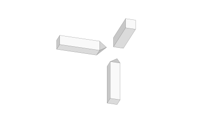

Was ich ich vergessen habe, deine Löcher sind nicht durchgehend. Du brauchst Sacklochgewindebohrer damit die Späne nach hinten aus dem Loch gefördert werden, so wie bei einem normalen Spiralbohrer. Normale Gewindebohrer sind für Durchgangslöcher und befördern die Späne vor sich her.
Manohara
1. August 2023
804
Witzenhausen
das sind Sacklöcher ... ja, stimmt.
Das Gewinde braucht aber nicht bis zum Ende des Loches geschnitten werden, deswegen nehme ich an, wird es auch so gehen ....
9.274
Warum nicht einfach so?
Keine Schrauben.
Vermutlich ist auch das chinesische Tischchen genau so gemacht.
Manohara
1. August 2023
804
Witzenhausen
die Chinesen haben in solchen Ecken lange, dünne Zapfen, die meiner Erfahrung nach nur funktionieren, wenn das Holz dabei "mitspielt".
(auf dem Bild der Tisch-Ecke oben kann man davon auch ein Bisschen was erkennen)
Einfach verleimt? Oder wie meinst Du das?

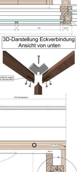

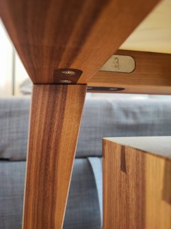

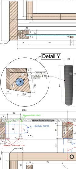

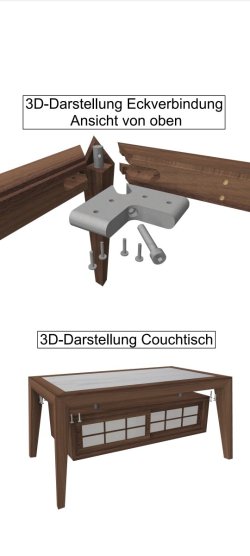

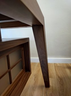

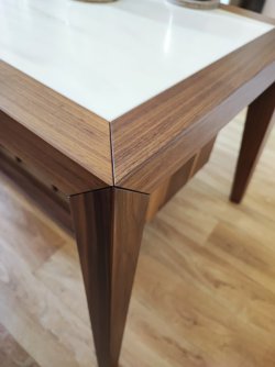

Hier mal ein interessanter Artikel, wenn es um die Verbindung von Hand geht.
https://www.holzwerken.de/techniken...gsverbindungen,auch Spiegeln auszurüsten sind.
Und im Anhang einige Bilder und Renderings von meinem Meisterstück.
Aber ich finde die Idee mit der Kugel durchaus interessant, auch wenn mehrere Wege ins Ziel führen und leider geht die "Funktion" der Kugel echt unter, da sie auf der Innenseite nicht sichtbar ist.
Liebe Grüße Jonas

Hej Jonas
Ist das bei deinem Meisterstück eine "Standardlösung" oder hast du dir den Beschlag anfertigen lassen?
Grüße David
Woodmaster23
19. Juni 2023
183
Rüsselsheim
Hej Jonas
Grüße David
Ne hab ich mir anfertigen lassen, Inspiration hab ich bei diesen billigen Tischzargenverbindern gefunden.
Ich wollte eine lösbare und nachspannbare Verbindung.
Edit: So wie ich den gebaut hab ist das natürlich eine Präzisionsverbindung und lässt so gut wie keine Spielräume in jeder Dimension.
Liebe Grüße Jonas

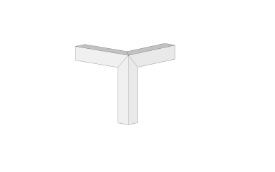

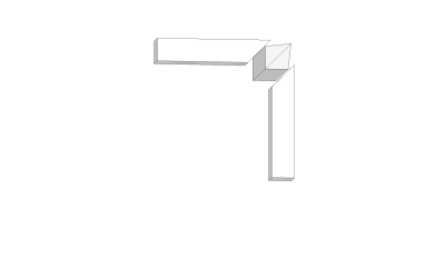

Manohara
1. August 2023
804
Witzenhausen
na ja ... das würde nach meiner Einschätzung nicht wirklich stabil und ließe sich auch nicht gut zusammensetzen, es sei denn, einer der Dübel kommt von Außen. (was "meine" Schrauben natürlich auch machen)
Antwortsversuch:
Einer der Gründe für diese Verbindungsweise ist, dass ich meine lebenslange Bevorzugung von Holz-Verbindungen gegenüber Metall-Versionen gerade "teste".
Wenn man "puristisch" denkt (wie ich es oft gerne tue, um Dinge wirklich gut zu machen), bleibt man manchmal in seinen Möglichkeiten beschränkt. Ich benutze zum Beispiel in meinem Design-Leben - woimmer ich es vermeiden kann - keinen Kunststoff und habe dadurch extrem weniger Spielraum als Andere, aber ich entscheide das immer wieder neu genauso wie vor 50 Jahren, einfach weil ich es "richtig" finde.
Aber Metall halte ich nicht für umweltschädlich, weswegen ich grade ein Bisschen "rum-probiere".
Eines meiner "Ziele" ist es, dass Gegenstände bei der Benutzung was ausstrahlen. Und eine Ebene dabei ist, Materialeigenschaften hervor zu heben und Menschen neugierig zu machen.
Momentan "hänge" ich bei meinen Versuchen an der Stelle, dass ich die Kugelmulden nicht - auf einfache Weise - präzise in das Holz bekomme.
CNC habe ich nicht und werde da wohl auch nicht mehr hinkommen.
Aber die Versuche sind noch (langsam, wie alles bei mir, seit ich ca. über 70 Jahre alt bin) am Laufen.

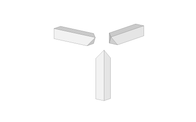

9.274
Ich denke einfach dass da Schrauben von außen ein NoGo ist.
So wie ich das gezeichnet habe sind ja nur die einzelnen Kontaktflächen gezeichnet.
Was spricht dagegen das so zu verleimen und danach Verstärkungen einzufügen.
Woodmaster23
19. Juni 2023
183
Rüsselsheim
Wie würdest du die Verstärkungen unsichtbar ausführen nach dem Verleimen?
Liebe Grüße Jonas
9.274
Ich habe das jetzt nicht für den Einzelfall ausgeklügelt, aber das würde mir schon was einfallen.
Flächen dafür sind genug vorhanden.
