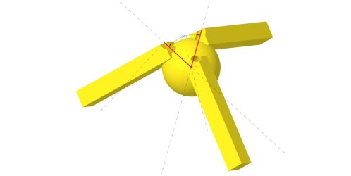

ich habs immer noch nicht ganz aber die Ki scheint nicht weit weg zu sein - CAD-Modell konnte die KI nicht erstellen hats aber beschrieben sofern das Richtig ist ist es evtl. hilfreich
3D-Modellbeschreibung – Kugel mit 3 Bohrungen
Technische Daten:
  • Kugeldurchmesser: 35 mm
  • Bohrungsdurchmesser: 6 mm
  • Bohrungsrichtung: Von innen (Zentrum der Kugel) nach außen
  • Anzahl Bohrungen: 3
  • Ausrichtung der Bohrungen: Jeweils im 120°-Winkel um die Kugel verteilt, so dass sie zu den Schenkeln eines orthogonalen Holzrahmens zeigen
Bohrungswinkel berechnen (vom Kugelmittelpunkt aus):​
Die Bohrachsen stehen jeweils entlang der Raumdiagonalen eines gedachten Würfels – daraus ergibt sich:
  • Winkel zur Horizontalen: ca. 35,26° (arccos(1/√3))
  • Polarwinkelverteilung: 0°, 120°, 240° (in der XY-Ebene gedreht)
Konstruktionsschritte in CAD (z. B. Fusion 360):
  1. Erzeuge eine Kugel mit Durchmesser 35 mm.
  2. Erzeuge eine Bohrung (Zylinder) mit Durchmesser 6 mm und Länge >35 mm.
  3. Positioniere den Bohrzylinder so, dass er vom Kugelmittelpunkt nach außen zeigt.
    • Erste Bohrung: Rotation um X-Achse: 35,26°
    • Zweite Bohrung: wie oben, zusätzlich 120° um Z-Achse drehen
    • Dritte Bohrung: wie oben, zusätzlich 240° um Z-Achse drehen
  4. Subtrahiere die Bohrzylinder von der Kugel.
  5. Exportiere das Modell als STL oder STEP.

Die KI kann dir vermutlich eine Openscad Datei erzeugen. Die Schritte müsste sie eigentlich in die entsprechenden Befehle übersetzen können

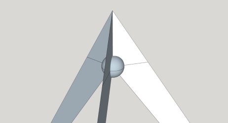

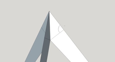

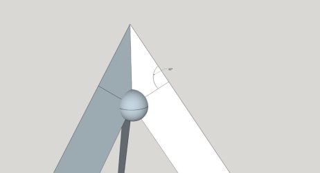

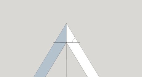

Ich hab's mal vereinfacht, eigentlich wird es dadurch ziemlich klar. Dreiseitige Pyramide, die die Ecke eines Würfels darstellt, der Steigungswinkel der Grate ist dann 54,7° (bei einer anderen Steigung ist wieder alles anders, zum Beispiel müssten die Hölzer abgegratet werden, wie der Zimmermann sagt, wenn man ebene Flächen haben möchte). Also haben Bohrungen in 35,3° zum Grat automatisch 0° zur Grundfläche, bzw. sind parallel zur Grundfläche.
Andersrum ergeben 90° Bohrungen zum Grat dann 35,3° Löcher in der Kugel.
(Die Beschriftung in Bild 1 ist falsch, an der Stelle sind es 54,7°)
Hier die Begründung der KI warum es nicht geht .
Beim Erzeugen des 3D-Modells ist ein Fehler aufgetreten, weil in dieser Umgebung keine passende CAD-Engine (wie OpenSCAD oder Blender) für die boolesche Operation (Subtraktion der Bohrungen aus der Kugel) verfügbar ist.

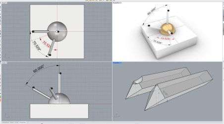

Interessantes Thema! Ich gebe meinen Lösungsversuch auch noch dazu:
Schablone herstellen - Kugel halb in der Schablone versenken (Kugelförmige Löcher kannst du ja bohren). Vorher Zentrum und die 70,5° auf der Schablone markieren (in meiner Darstellung die roten Linien). Schablone auf Bohrständer fixieren. Erstes Loch bohren. Dann Kugel 60° vertikal nach rechts neigen und zweites Loch bohren. Jetzt zurück zur Ausgangsposition und die Kugel horizontal um 70,5(29)° im Uhrzeigersinn verdrehen. Anschließend erneut vertikal um 60° nach rechts neigen und das dritte Loch bohren. So hast du nur zwei Ebenen in die du verstellen musst. Sollte passen. Die Löcher in den Tischbeinen werden 90° zur Diagonalen des Querschnittes gebohrt.

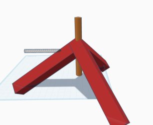

Noch eine Zeichnung, um sich die Verhältnisse vorstellen zu können. Die Kugel kann man sich als Teilmenge des Mittelstabes vorstellen, die Löcher im Holz sind schräg gebohrt, laufen also rechtwinklig in den Rundstab.
Wenn man jetzt ein Sackloch für den Rundstab in die noch nicht auf Gehrung gesägten Hölzer bohrt, und das unten rausschauende Ende des Stabes rund abfräst, dann kann man sich die unangenehme Bohrerei in einer Kugel sparen. Allerdings ist das, was dann rausschaut nicht wirklich ein Stück einer Kugel, eher ein Tropfen.

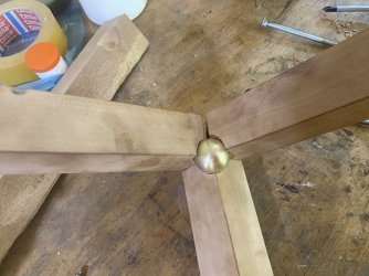

Schön, dass so viele so konzentriert hier mitmachen. Danke dafür!
Momentan fühle ich mich an einem Punkt, wo mir niemand von Außen helfen kann.
Und zwar, weil ich annehme, dass die Theorie stimmt (die 35,26°), aber meine Umsetzung nicht klappt.
Es gibt einige Stolperstellen, bei denen manches - im wahrsten Sinne des Wortes - schief gehen kann.
Die Idee an sich scheint mir gut. Wenn ein Bein (so nenne ich mal alle drei) mit einer Kugel verschraubt ist, sitzt die 1. Sahne. Das zweite Bein sitzt leider schon deutlich schlechter und das Dritte will garnicht mehr wirklich dahin, wo es hin soll.
Wenn alle Flächen plan aufeiander lägen, wäre das sicher stabil.
Was fehlt, sind die richtigen Spann-Möglichkeiten. Daran muss ich noch feilen und ich bin mir nicht klar, wie ich da vorgehe, aber das kommt.
Die kugelige Vertiefung an den 45°-Flächen auf die exakte Tiefe zu bringen zum Beispiel ist kniffelig, weil die Tiefenskala an der ansonsten guten Fräs-Maschine zeimlich ungenau ist und wenn die Kugel auf einer Seite tiefer sitzt als auf der anderen ist schon die Kacke am dampfen.
Eine Schwierigkeit ist, dass ich nicht genau überblicke, welcher Fehler welche Folgen hat.

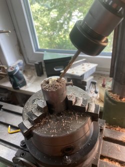

Ich überlege schon, den Arbeitsschritt, die Kugel zu bohren, an einen Metaller mit besseren Möglichkeiten abzugeben, aber da nagt der Stolz an mir, weil ich ja eigenlich supergut ausgestattet bin. Das MUSS doch gehen. :emoji_persevere:
Wieder bin ich an dem Punkt, wo ich keine Lust mehr habe, den ganzen Zirkus NOCH mal zu machen.
Ich brauche ein Bisschen Schnaufpause und werde mir die gönnen.
Grüße in die Runde

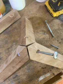

Ich kann mir diese Verbindung nur vorstellen wenn die Hölzer einen ganze Quader oder Würfel bilden. Die Kugel sitzt in der inneren Ecke und nur da gibt es durch die Schrauben Zug. Aussen zieht es die Gehrungen dadurch eher auf als zusammen. Um die ganzen Gehrungen zusammen zu ziehen müsste die Kugel im Holz liegen. Dann wäre sie nicht mehr sichtbar und der spezielle Effekt vorbei.
fast so ist es ja gedacht: Eine Zarge ringsum und 4 Beine nach unten.
Möglicheweise kommen noch 45° Verstrebungen zwischen Beine und Zarge. Das sehe ich, falls es je soweit kommt.
(ein Detail ist mir noch klar geworden:
Die Löcher durch die Beine sollten jedenfalls im rechten Winkel verlaufen, dann sieht der Schraubenkopf, der für ein Holzmöbel ja erstmal irgenwdie artfremd ist - für meinen Geschmack - stimmiger aus, als wenn er schräg zur Oberfläche sitzt)

genug der Weile :emoji_sunglasses:

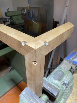

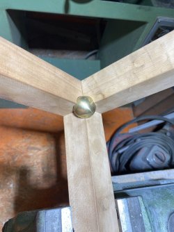

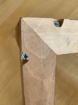

Soweit ist es erstmal gekommen, dass man sehen kann, dass es im Prinzip geht, hält, gut aussieht (finde ich jedenfalls) und sich eine weitere Entwicklung lohnt.
Vermutlich werde ich eine Firma gründen und reich werden :emoji_fearful:.
Wie oben zu sehen, ist die Herstellung kniffeliger als ich angenommen hatte, aber im Prinzip - wenn man passende Werkzeuge hat - "kein Problem".
... und es "fehlt" natürlich noch eine ansehnliche Lösung für die Schraubenköpfe.
Das wird sicher auch nicht einfach für mich, aber zumindest rechne ich (auch diesmal :emoji_joy:) nicht mit technisch und theoretisch komplizierten Problemen.
Weil hier ja ein paar verschiedene Vorschläge gemacht wurden:
Der Winkel, in dem die Löcher in der Kugel sitzen ist - von der Senkrechten aus gesehen: 35,26°
Die Messingkugel hat auf der Seite einen Abdruck bekommen, weil ich sie mit einer Schraube in einer Bohrung in einem Aluminium-Loch befestigt habe. Das ohne Macke hin zu bekommen wird auch gehen .... man muss es halt machen ... :emoji_neutral_face:
9.422
Herzlichen Glückwunsch zu Deiner Ausdauer.
Die Kugel sieht ja richtig gut aus, aber die Schrauben :emoji_nerd:
