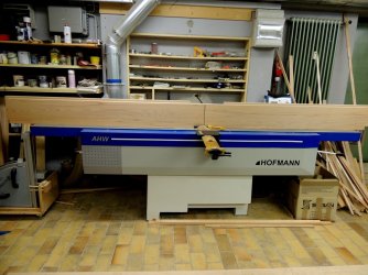

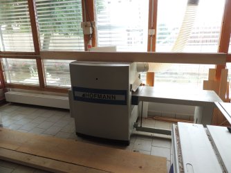

Grüezi Stefan,
solltest Du Dich evtl. einmal an meiner Abrichte (aktuell 24,7 Betriebsstunden :emoji_grin: ) zu Test- und Entscheidungszwecken "austoben" wollen, dann kann ich Dir dazu Gelegenheit bieten. Ich habe gerade mit der Herstellung der Kassetten für meine Vertäfelung begonnen und da
gibt es jede Menge abzurichten. Die Längen kannst Du Dir auch auswählen: Entweder kurz mit ca. 110 cm pro Lamelle
oder auch bis 3m, je nach Deinem Wunsch. Dann kannst Du auch testen, wie Du mit der Suvamatic klar kommst.
Ferner kannst Du auch einmal testen ob man mit einem Dickenhobel einen Hobelschlag produzieren muss!? :emoji_wink:
Wenn Du dann erschöpft und ausgelaugt von der Abricht- und Fügearbeit bist, können wir uns eine leckere Pinsa (vegetar.)
bei meinem Lieblingsitaliener "einfahren". Dann kommst Du wieder zu Kräften und kannst dann ungetrübt die Heimreise
