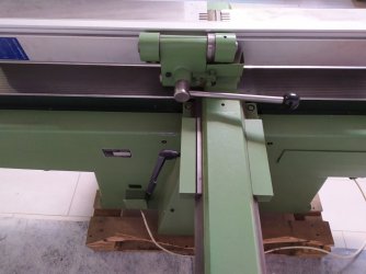

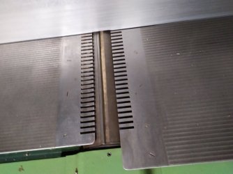

Die nachgeschliffenen Fangharken sieht man nicht wirklich, da das ein befreundeter Metaller im ausgebauten Zustand gemacht hat. Den Tisch kann man gut mit einem Messbalken oder ähnlichen Prüfen.
Den Panhans Anschlag hab ich an der 445b und konnte ich an einer 335a?! nutzen.
Die Verstellung erfordert etwas Kraft oder etwas Fett. Funktioniert aber tadellos. Ich mag den Anschlag irgendwie.
Ich find den jedenfalls gut und besser als viele andere. Ich kann ja morgen mal messen wie viel er sich bewegen lässt.
mit Messuhr und Waage müsste sich das ja gut definieren. Mit einem geschraubten Bäuerleanschlag wird er nicht mithalten, vermutlich aber mit meiner F45

Der Anschlag an der Panhans 446a war sehr ähnlich weich wie der meiner SAC. Soll heißen: Man kann absolut damit arbeiten, muss aber einen Haarspalt NEBEN den 90° einstellen, dann stimmt es beim Fügen wieder. Ich habe bei Elmars und der alten, grünen Hofmann aber gesehen, dass das auch anders geht.

Ich kann den Anschlag kann natürlich nur an meiner 445b prüfen. Bei der Abrichte war das noch besser, da der Ausleger näher an der Welle ist. Bei 90grad kommen definitiv auch 90 grad am Werkstück raus. An der reine. Abrichte war das noch etwas besser, aber in der Praxis macht es keinen Unterschied. Niemand drückt an der Angabeseite am Anschlag. Hier ein Beispiel welchen ich meine https://www.kleinanzeigen.de/s-anze...obelmaschine-hobelmaschine/2618650671-84-8791
Ich nehme an, die SAC hat so eine RundWelle mit nem Gussteil als Anschlagführung?

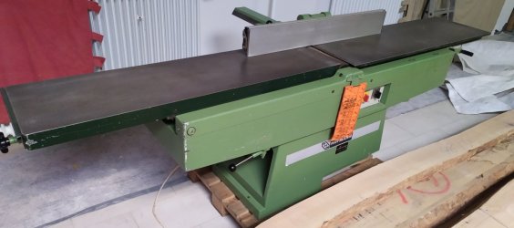

Schöne Länge, meine hat "nur" 270cm. Tischlänge an der Abrichte kann man nie zuviel haben.
41cm in der Breite reichen bei der Abrichte völlig aus.
Beim Dickenhobel ist es umgekehrt, da kann man nie zuviel Breite haben.
Und noch eine moderne Welle drin.
Da passt doch alles.
Jetzt musst Du nur noch die passende Dickte dazu finden...
Du hast ja auch eine der bösen Marke. :emoji_wink:
Sehe ich genau wie du, 41 reicht, aber bei der Dickte wird's 63cm. Da waren schon viele schöne 50er, aber das hat keinen Sinn.
Tersa / notfalls Centrofix war auch bei der Abrichte meine Bedingung, sonst hätte es viel Auswahl für deutlich weniger Geld gegeben. Und ich hätte mich irgendwann geärgert.
Die Dickte darf gern auch in Namen und Farbe abweichen, muss aber nicht. Schauen wir, was kommt.

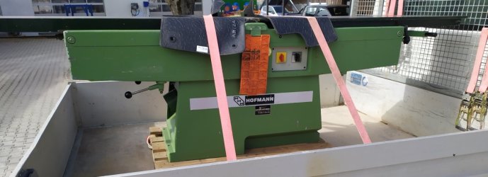

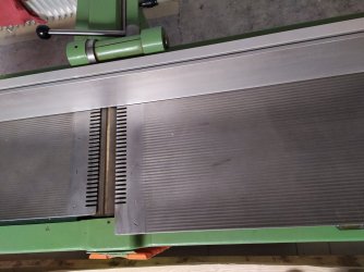

Sehr schöne Maschine, und steht super da soweit man das mit einem Foto beurteilten kann.
Suvamatic dran und du hast was Abrichten angeht ausgesorgt. :emoji_thumbsup:
Die steht wirklich top da, technisch wie optisch. Sie braucht 2 neue Riemen, aber weder Motor noch Lager rasseln und leise läuft sie auch. Leider durfte ich nicht probehobeln, wider Erwartens... Man sieht am Tisch keine Abnutzung an der Hobelung oder den Tischlippen, lässt auf wenig Nutzung schließen. Angeblich 1-2 Mann Schreinerei.

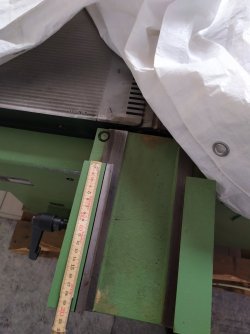

Ja, keine Absaugung vor Ort und das macht ja Dreck. Ich hab auch 3x danach gefragt. War nicht gewünscht. Hat mich auch schwer gewundert. Mit einer herumstehenden 180cm Wasserwaage habe ich mal geguckt. Die Tische sind sicher planer als die Stabila Wasserwaage, aber die Einstellung schien mir alles andere als parallel und bei 0mm Spanabnahme waren die Tische nicht in einer Flucht. Deswegen hätte ich wirklich gern mal 2 Kanteln abgerichtet und aufeinander gelegt. Ich erwarte Einstellarbeit, aber vorher muss die mal hobeln. Derzeit steht sie eingelagert, wird erst im 2. Halbjahr in Betrieb gehen.

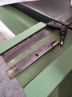

Hier noch ein paar Bilder bei Tageslicht.
Die haben sogar die Klemmschraube vorn abgedreht. Sowas macht Freude. Freue mich schon aufs Arbeiten damit, auch wenn's noch etwas dauert.
