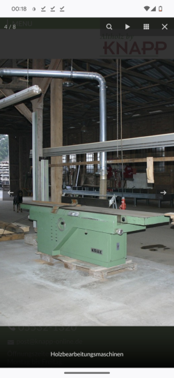

Die Kölle war ganz sicher ein Stück größer. Evtl war es eine Sonderausstattung oder so. Aber da bin ich mir sehr sicher.
Die Maschine hatte ein Handrad zur Höhenverstellung und der Anschlag war auf dem Tisch in Lochreihen verschraubt, am Anschlagteil waren Langlöcher angebracht. Das hat genervt.
Sterndreieck war an der Maschinenfront.
Die Ausführung habe ich so nicht in den Prospekten gesehen, das ist alles schon viel zu modern, mit den Schalter nach oben verlegt......neumodischen Kram......
Edit: Bild gefunden. Mindestens 12 Jahre alt. Ich glaube wir sollten das mal aktualisieren !
Im Hintergrund steht sogar Spike! :emoji_heart_eyes:

Achso stimmt, hattet du geschrieben. Ja, solche alten Abrichten habe ich schon gesehen. Das kommt aber naturgemäß nicht in Frage, so ein Fügeanschlag. Nichtmal geschenkt würd ich das zum Arbeiten nehmen wollen. Durch Tersa sind die Baujahre halt eingeschränkt.
Stimmt, aber auch "nur" 3m , so aus der Erinnerung hätte ich da noch 20cm draufgelegt.
War, bis auf den Anschlag, eine top Maschine.
Ausschlaggebend für den Wechsel waren das und Systemmesser. Betrieben haben wir die mit Gliederschwingschutz.
In dem Prospekt ist der Anschlag immerhin verschiebbar.

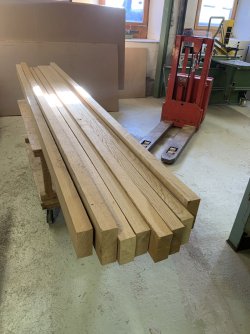

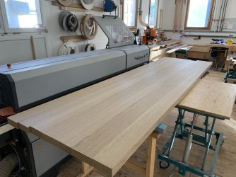

Ich für meinen Teil könnte vieles ohne den Vierseiter einfach nicht, oder nur schlecht (bzw. mit viel Zeit- und Kraftaufwand) erledigen. Das habe ich zu der Zeit festgestellt als ich die Maschine noch nicht hatte (Vorher als ich angestellt war, hatten wir einen, da war man sich sehr daran gewöhnt).
Ich mache fast alles alleine, und schwere, lange Teile über die Abrichte zu schieben gehört mit Sicherheit nicht zu meinen Lieblingsbeschäftigungen. Grad heute Morgen das Material für einen Tisch ausgehobelt, zugegeben der ist jetzt aussergewöhnlich gross und dick, die Platte wird 320 x 110 cm Fertigmass haben, Endstärke ca. 53mm. Die Lamellen aus 60er Eiche sind 340cm lang, teilweise bis 17cm breit und echt schwer. Mit dem Vierseiter ist das Material (mit zweimal durchlassen) innert einer halben Stunde ohne körperliche Anstrengung fertig ausgehobelt. Das wäre konventionell absolut utopisch, mindestens doppelt so lange (wobei das nicht reicht) hätte ich, dazu noch das jonglieren auf Rollenböcken und Tischverlängerungen. Nein Danke. Und bei langen teilen ist die erreichbare Geradheit auf der Abrichte oft auch eher zweifelhaft. Der Materialverlust ist auch um einiges höher.
76CE23E8-CE03-430C-80A4-5FBA3E99952F.jpeg DF62E610-9DBD-470F-89FB-9884D1300112.jpeg
Für solche Arbeiten liebe ich den Vierseiter, das geht so einfach, ohne Drücken, schwer Heben oder sonstige Anstrengungen. Und das Ergebnis ist für mich absolut in Ordnung, gerader krieg ich's auf meiner Abrichte sowieso nicht hin bei der Dimension. Die Leimpresse macht den Rest.
