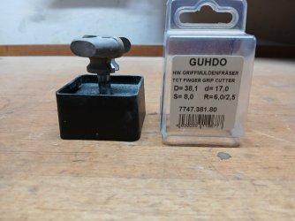

Griffmuldenfräser / Griffleistenfräser
Welchen Fräser empfehlt ihr denn für die Griffmulden?
Dieser hier von ENT scheint mir zu klein zu sein, um dann richtig greifen zu können. Vielleicht täusche ich mich aber auch nur...
isso
21. Januar 2025
3.300
sonstwo
Naja, wenn man von 19er Platte ausgeht und hinten 3mm stehen lässt, dann passt der ganz gut.
Ich weiß nicht ob ich denselben habe, aber sehr ähnlich in jedem Fall.
