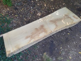

Also ich hab jetzt Eiche hier in Frankreich gekauft, die aus der Gegend von Lyon kommt. Sind Bohlen von 27 mm und 34 mm, die Breite ohne Splint geht von 30 cm (Fußende) bis 65 cm (Kopfende) und die Qualität scheint mir sehr gut; zumindest im Vergleich zu dem, was ich vorher kannte. Hier ein Bild eines Teils der 27 mm Bretter. Ich muss alle Bretter auf 210 cm kürzen, da ich nichts längeres lagern kann.
Aber eine weitaus günstigere Privatlösung wäre mir auf lange Sicht angenehm, nicht nur wegen dem Preis.

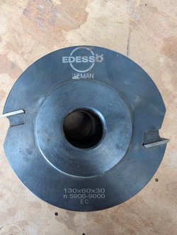

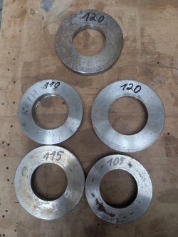

Will das einer haben?
60€ inkl. Versand

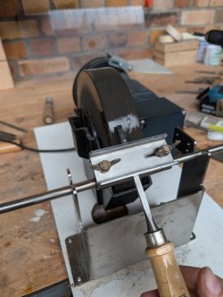

Lang ist's her, ich hab das Maschinchen mit einer Führung ausgestattet und bin nicht unzufrieden. Hab gestern in 2h 10 völlig ramponierte Stemmeisen und 3 Hobeleisen hergerichtet. Wenn die nicht völlig Schief sind, sollte es noch deutlich schneller gehen.

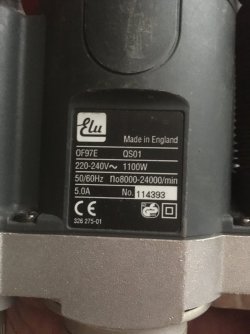

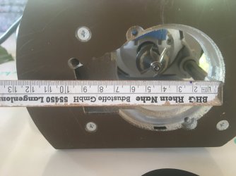

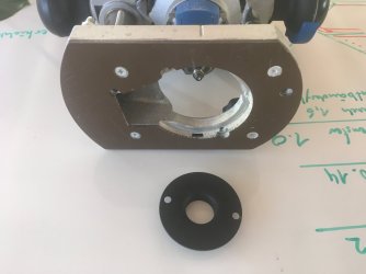

ich habe bei einer Werkstattauflösung zwei Elu-Maschinen gekauft, und war wohl zu begeistert und demnach nicht aufmerksam genug: zu Hause habe ich gemerkt, dass zwei Kleinteile nicht dabei sind - vielleicht hat hier jemand die selben Maschinen und könnte mir Bilder der Teile machen, damit der Verkäufer sie in der Werkstatt zielgerichtet suchen kann?
es handelt sich um ein Teil der Absaugung / Grundplatte einer Oberfräse, OF97E, wohl die neueste / letzte Ausführung (Made in England). Ein asymmetrisches Teil, an das auch die Kopierhülsen befestigt werden, siehe Bilder
Hätte @Pareto richtig gelesen und würde jetzt das Bild Deiner Führung sehen... ach, egal.
Ich habe schon in #2.939 geschrieben "Wenn man ohne Gefummel stressfrei schleifen will, brauchst Du eine Auflage..."
Um die in der Güte wie @fried.chycken zu bauen, braucht's halt auch ein bisschen mehr als Schraubstock und Hammer. Muss man das professionell lasern und abkanten lassen, hat meine gebrauchte große Tormek wahrscheinlich weniger gekostet. Von meiner antiken Hobelmesserschleifmaschine mit knapp 20 Kilogramm Guss mal ganz abgesehen - also, wenn ich der nicht Frequenzumrichter und CBN-Scheibe gegönnt hätte...
