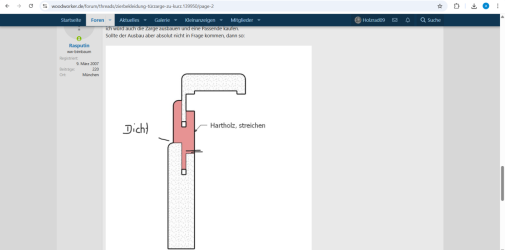

Servus zusammen,
ich würd auch die Zarge ausbauen und eine Passende kaufen.
Sollte der Ausbau aber absolut nicht in Frage kommen, dann so:
Viel mehr Arfwand, aber machbar.

Der TE hatte bereits Probleme die richtige Zargentiefe auszuwählen. :emoji_wink:
Hehe ich habe das nicht näher ausgeführt. Wenn dann hatte ich Probleme auf den Karton zu schauen. Habe halt dem Menschen in der Türabteilung gesagt welche Zargentiefe ich brauche und der hat mir das aus dem Lager gebracht. Die Wand ist nach wie vor 11,5cm dick.
Aber es ist eben auch egal, das Kind ist in den Brunnen gefallen.

Bei jeder Laibung wird die Tapete um die Ecke geklebt, wie auch bei den meisten Mauerköpfen.
Kannst Du ja gern so machen. Ich muss aber gar nicht auf den Nebenschauplatz der Tapete ausweichen, um die in Deiner Skizze angedeutete "Lösung" meinerseits einfach nur besch***en finden zu können.
9.216
bei türen mit Blendrahmen wird es auch nicht anders gemacht.
Ein Blendrahmen wird in meiner Welt ja vor die/auf die Wand montiert. Und einen Blockrahmen würde ich in der Laibung einer dünnen Innenwand so bauen, dass er deren Stärke hat.
Wir müssen das aber auch nicht weiter bis zum Sankt Nimmerleinstag weiter diskutieren. Wir würden uns eh nicht einig. :emoji_wink:
Wie schon geschrieben: Mich würden schon die wahrscheinlich nicht vermeidbaren geringen farblichen Unterschiede stören, wenn die Breite der Zarge vergrößert würde. Du fändest Deinen Vorschlag akzeptabel. Zwischen diesem Empfinden liegen halt Welten.
