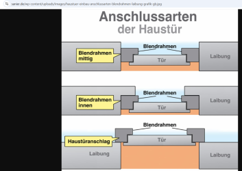

Ein Blendrahmen wird in meiner Welt ja vor die/auf die Wand montiert.
Ein Blendrahmen kann auch in der Laibung am Anschlag sitzen, so wie es früher üblich war.
Die Tapete bis an den Blendrahmen zu tapezieren kann im Altbau auch zur Schimmelbildung führen, daher machen einige nur bis zur Kante und streichen die Laibung mit Wandfarbe.
...ach, mit fremden Bildchen könnte ich auch dienen. :emoji_wink:
In dem Fall wird der "Blendrahmen mittig" aber auch als Blockrahmen bezeichnet. Ich würde das nicht als Blendrahmen bezeichnen.
Die anderen beiden Fälle sind im Kontext dieses Threads sicher vernachlässigbar, weil @inselino schon im Eingangspost von einem "neu geschaffenen Wanddurchbruch" schrieb, und er überdies wohl kaum die von ihm verlinkte Zarge gekauft hätte, wenn deren Ausbildung so wie in Deiner mittleren Abbildung wäre. :emoji_sunglasses:
