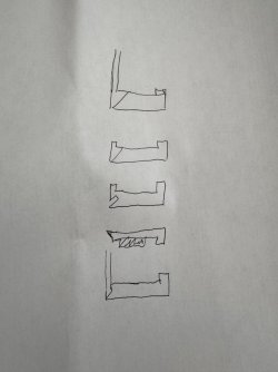

Ein Bild sagt meist mehr, hier eine ganz fixe Skizze:

21.138
ja die Variante klappt auch. Dann würde ich dem Passstück auch eine Rundung oder Fase wie bei der Zierbekleidung verpassen so dass eine A...backenfuge entsteht ( so die inoffizielle Fachbezeichnung) Meine Idee und ich denke auch die von Martin hab ich mal rasch skizziert.

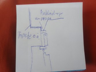

Ah ja ich verstehe, was ihr meint. Wenn man das von dir @carsten skizzierte baut, passt das dann? Die neue Feder ist ja dann 4mm weiter außen bzw. da man das auf beiden Seiten macht sind das 8mm mehr. Hätte jetzt gedacht, dass das dann in den Ecken zu spannungen führt.
7.698
Ich hatte erst wie @carsten gedacht, dann aber gelöscht.
Bei einer einzelnen Leiste würde das gehen. Aber das geht m.Mn. nach so nicht weil die Bekleidung ja oben in der Breite fix ist. Damit das klappt müsste man sie um 2 Nutbreiten schmaler machen.

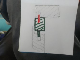

16.438
so alles klar wie sich der Murxx einigermaßen eingeben lässt wenn das grüne Profil
mit der roten Feder verwendet wird?

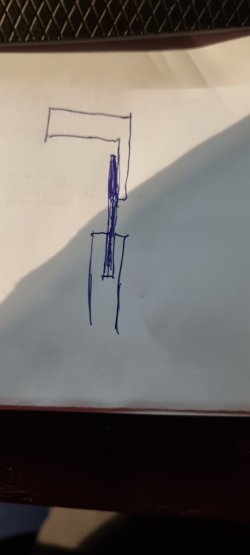

4.567
Wäre auch bei neuem Futter ist weniger Aufwand
Ansonsten würde ich es so wie auf den Bildern machen.
Schritt eins auf gleiche Höhe, dann Gehrung ca. 5 mm, danach mit Leiste unterlegt gerader Schnitt
und dann 5 mm MDF-weiß einleimen (Klebebandmethode)
Das sieht man am wenigsten.

16.438
.......da es um eine pragmatische Lösung gehen soll, die Zierbekleidungen in der Breite anpassen.
Zur Montage von Türzargen gibt es im Forum viele Beiträge, es geht auch mit einfachem Werkzeug und einer Handvoll Keilen.
