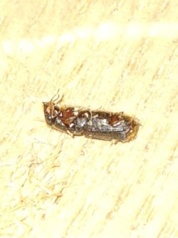

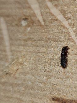

Update: Ich hab mir min. 99,5% Isopropyl Alkohol besorgt und damit die Wurmlöcher geflutet. Flecken hat's nicht oder nur miniminimal gemacht - zum Glück. Den Wurm hat's wohl nicht ganz gekillt. Denn nach ein paar Tagen Abwesenheit gab's ein kleines bisschen Mehl unterm Holz und auf dem Holz ein Häufchen. In dem lag tatsächlich ein fieses, totes Käfertier. Ich stelle mal Fotos ein. Vielleicht kann ja trotz der mauen Qualität jemand das Tier identifizieren. Die Löcher in der Nähe habe ich gerade nochmal behandelt. Jetzt mache ich noch Fotos von den Löchern, um zweifelsfrei feststellen zu können, ob in Zukunft Löcher dazu kommen.

Könnte das der Splintholzkäfer sein? Vergleich mal die Fühler mit einer Lupe mit den Bildern im Netz.
Der geht auch in trockenes Holz, übrigens. Ich habe dazu schon ein paar Mal was im Forum geschrieben, gerne mal querlesen.
