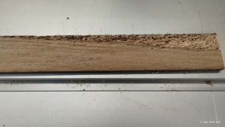

Im (feuchten) Keller eines derzeit unbewohnten Hauses lag seit locker 25 oder mehr Jahren eine Treppenstufe aus Eiche und wartete mal auf Einbau.
Ich habe leider kein Foto vom Gesamtzustand.
Aber hier das Foto von ursprünglich aussen:
Ich habe da schon 10 mm von der Stufe abgeschnitten.
So sieht der abgeschnitten Streifen von der anderen Seite aus:
Man sieht genau, wo die Kerlchen den Splint angegriffen haben. Aber eben nur den Splint.
Ich habe dann noch mal etwas weggeschnitten und das Holz ist top.
Da war lange Zeit nix mehr aktiv.
Gruß Reimund

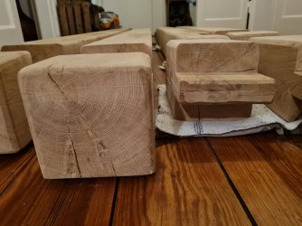

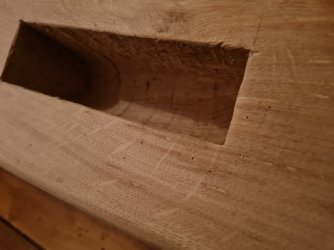

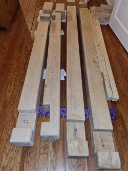

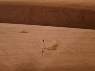

Dankefür die vielen Tipps! Was ich sagen kann: Die Larven sind noch aktiv :emoji_frowning2:. Ich vermute mal, dass es sich um Kernholz handelt, stelle aber gleich Fotos ein. Was die Methoden von Isopropanol, Spiritus etc. und Folie angeht: Hinterlässt das nicht "Wasserflecken"? Es handelt sich übrigens um 16x16 cm Kanthölzer. Sie anderweitig zu verwenden, kommt nicht in Frage. Sie sind ausgeklinkt, gehobelt und geschliffen und ich brauche und will mein Bett jetzt. Ich warte schon seit 1,5 Jahren auf das olle Holz :/.

Ich habe öfter luftgetrocknete Eiche. Da sind immer Würmer im Splint, zum Teil so schlimm, dass man ihn mit der Hand abbrechen kann. Die Fraßgänge gehen bis max 1-2cm in das Kernholz, aber nicht weiter.
Das ist ein Wettlauf gegen die Zeit: Die Würmer legen los, sobald der Baum gefällt ist, und hören auf, wenn das Holz zu trocken ist. Bei einem dicken Balken haben die viel Zeit.
Auf den Bildern kann ich nicht wirklich erkennen, ob das Kern oder Splint ist.

Ungünstig ist, dass die Verbindungen schon ausgearbeitet sind, da das Holz sich noch stark verziehen wird, so dass das dann nicht mehr passt.
Wenn es mein eigenes Bett wäre, würde ich riskieren, es zusammen zubauen und benutzen. Das wird dann im Schlafzimmer trocknen, und irgendwann verdursten die Würmer, bis dahin bohren sie halt.
Das ist eine sehr rustikale Lösung und eigentlich Murks, aber mir fällt nix besseres ein, und für mich selbst würde ich es ausprobieren. Wenn Du das Holz erst trocknen lässt, ist es anschließend verzogen und Du muss neu hobeln, ausklinken etc. Außerdem dauert es an der Luft Jahre. Kammertrocknung geht schnell und killt die Würmer, aber Du musst erstmal jemanden finden, und die Verbindungen anschließend nacharbeiten (Verzug). Kammertrocknen und Bearbeiten wäre korrekt und kein Murks.
