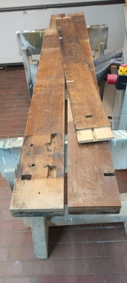

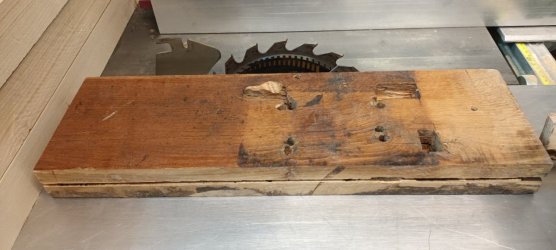

Ein bayerwald mit 18 Zähnen.
Sollte eigentlich dafür passen. Vielleicht liegt es auch nicht nur an Leistung, sondern einfach auch an Bauweise, Gewicht und Handling an der Maschine.
Oder vielleicht am Blatt. Vor zwei Wochen hat mich ein Z24 zum Abbruch bei Buche gebracht. Dann habe ich ein billiges Z20 in Kirmesfarben bestellt und mit dem hatte ich beim Aufteilen von Brettern einer alten Hobelbank keine Probleme, Schnittiefe war bis 80mm. Und meine Sicar ist trotz ca 350 kg Gewicht eher dem Hobbybereich zuzuordnen.
Eben Altholz
Meine erste Säge war eine Festool CS70, selbst auf der habe ich Buche gesägt.
