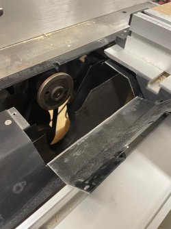

Mal wieder ein kleines Update zu meiner FKS.
Heute konnte ich endlich einen Zugang zum Sägeblatt schaffen ohne immer diese blöden Schrauben der Abdeckung zu entfernen.
So hab ich das jetzt in einer Quick and Dirty Lösung hergestellt.
Anbei mal ein Foto ..
Zudem würde ich gerne mal die Bernardo FKS Besitzer bitten mal in ihre Riemenspannung reinzuschauen, wenn sie Zeit haben. Irgendwie hab ich immer das Problem eines pfeifenden Riemens. Der Händler hat mir ja schon einmal Ersatz gesendet, aber irgendwie kommt dir auch der Spannweg extrem lange vor. Die Schraube hierfür musste ich auch schon verlängern da ich sonst gar keine Riemenspannung hinbekommen habe. Anhang anzeigen 192504 WhatsApp Bild 2025-03-20 um 16.43.12_93d5e320.jpg WhatsApp Bild 2025-03-20 um 16.43.12_6a39f2da.jpg
