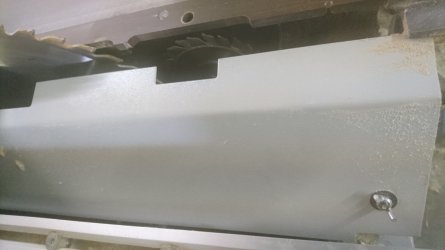

Nein. Der Tisch gibt zwar das Blatt komplett frei, aber das, ich sag mal Absaugoptimierungsblech, das darüber geschraubt ist, ist mit einem Kontaktschalter ausgestattet und muss also montiert bleiben. Es hat nicht wie die hochwertigerern Sägen eine Schiebefunktion.
12.118
Genau so schauts aus.
Mir geht das auch auf'm Sack und werde da irgendwann mal nen Stück rausflexen und nen Scharnier anschweißen. Die Muttern habe Ich durch Flügelmuttern ersetzt, das man da nicht jedes Mal nen Schlüssel braucht, wenn man die Klappe abschraubt.
Dann habe Ich mir noch ne Pertinaxeinlage gefräst, die fast bis ans Sägeblatt rangeht. Das originale Aludings ist viel zu weit weg und ständig fallen dann Reste in den Absaugschlauch und verstopfen alles. Außerdem steht die Alueinlage viel zu tief zum Maschinentisch.
Der Nachteil, beim Blatt schwenken muss man das Aluteil wieder einsetzen.

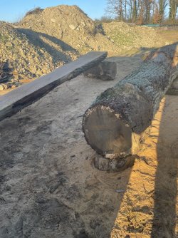

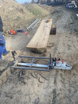

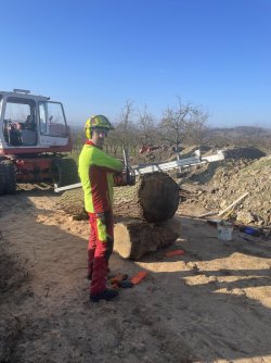

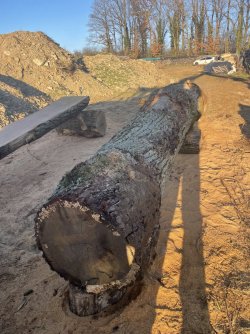

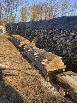

Heute war Nachschub angesagt. Das erstmal selbst.
Mal ein paar Impressionen mit angehängt :emoji_slight_smile:
Der Hobby Förster im Bild ist mein Bruder.

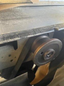

So. Heute war der erste Anruf bei Bernardo aufgrund einer Unstimmigkeit. Beim ersten Einschalten war immer ein leichtes Riemen quietschen zu hören, was mich aber erstmal nicht gestört hat. Seit heute aber nach der ersten wirklichen Sägearbeit stank es stark nach Gummi.
Sehr lobenende Worte an Bernardo, da eigentlich nicht wirklich diskutiert wurde. Was ? der Riemen quietscht und stinkt. Ich schick gleich mal nen neuen Riemen raus und sie sehen mal nach.
Ende vom Lied war ein Riemen der von der Riemenscheibe sich hin zum Blech gearbeitet hat. Ich wüsste nicht das es bei Rippenriemen eine Laufrichtung gibt, aber ja ... ich hab ihn mal gedreht und seit dem bleibt er auch da sitzen wo er soll.
Eine auf die Rippen schieben war nämlich in die eine Richtung nicht möglich.
Anbei mal ein Foto
Achja Nachtrag: Ich sehe das aktuell noch unkritisch, da ich glaube das er so schlecht ab Werk schon saß. Eine richtige Position sollte das Problem auf Dauer beheben, denke ich zumindest mal

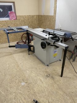

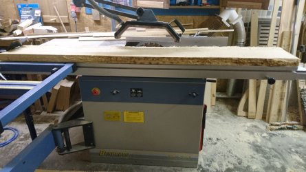

Sie steht endlich da wo sie hinsoll. Festgespaxt und standsicher. Kleinere Sachen haben ich bisher gefunden. Eine Schraube am Spaltkeil hat sich selbst verabschiedet und nicht mehr auffindbar.
Neue Schraube wird einfach mit mittelfester schraubensicherung eingeklebt.
Der Schalter zum einkleben ist einfach das unsinnigste an der ganzen Maschine.
Beim einschalten hab ich jedesmal das Gefühl mir rasieren die Zähne gleich einen neues Tattoo ins Gesicht. Man steht wirklich zu 100 Prozent mit dem Gesicht über dem Blatt.
Muss dringend geändert werden.

Da könnte doch eine Schutzhaube ganz hilfreich sein.
Da muss ich leider die ganzen anderen Besitzer der Bernardo bestätigen, dass die mitgelieferte Schutzhaube ein Murks ist. Eine neue ist schon in Arbeit.
Auch mit Schutzhaube ist es einfach ein unangnehmes Gefühl die Säge einzuschalten wenn das Gesicht direkt davor hat.

Bist Du etwa kurzsichtig?
Oder anders, welcher Schreiner hält schon den Kopf beim Einschalten übers Sägeblatt - außer er hat einen Buckel?
Versteh ich nicht ? Wenn ich links von Schiebetisch stehe und über den Tisch zum Schalter greife bleibt mein Kopf in direkter Linie zum Sägeblatt stehen.
Was das jetzt mit Kurzsichtigkeit zu tun hat, weiß ich noch weniger, aber ja ich hab eine Augenkrankheit, die mich zum Tragen spezieller Kontaktlinsen zwingt.
bello
21. Mai 2008
9.877
Koblenz
Ahh...Ich sehe jetzt erst wo der Schalter ist. Das ist Mist. An der 1600 N war der vorne.
Das solltest Du ändern, schon aus dem Grund, wenn Du einmal dringend abschalten musst.
An der Sicar habe ich sogar noch einen nachträglich installierten Notaus unten, bei wirklichen Bedarf einmal mit dem Fuß angestupst steht die Maschine.
