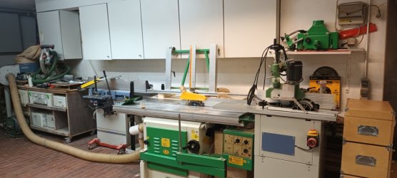

Bei mir stehen auf sechs Metern, Werkzeugwagen, TF , Kombi mit 1900er Schlitten, ADH , Systainerschrank als Kappsägestation.. Alles ist in fünf Minuten so gestellt wie ich es benötige, nur die Säge hat keine Rollen. Irgendetwas fix gegenüber der FKS würde keinen Sinn machen. Ich halbieren 3000x1500er Platten mit der TS und dann arbeite ich auf der FKS weiter, da benötige ich Raum für den Auslegertisch. Bei Seitenteilen mit einer Länge unter 250 cm benötige ich dann die volle Raumbreite von vier Metern.
Für mich ist das die einzige vernünftige Möglichkeit. Bearbeite ich Platten, bleiben ADH und Kappsäge am Platz, die TF wird an eine freie Stelle gefahren.
Verarbeite ich Massivholz gehen TF und Kappsägestation auf die gegenüberliegende Seite, der ADH kommt in die Mitte.
Was ich so baue? Möbel, Einbauten, alles rund ums Haus, Gartenmöbel, Pavillon, Geländer, Zäune.
