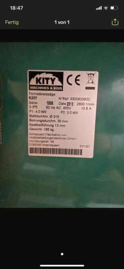

Hab mal ein Foto dazu bekommen. Wenig Gewicht, aber gute Leistung und große Blätter.
Interessant war da dann scheppach mit drin ?

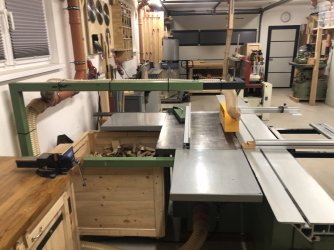

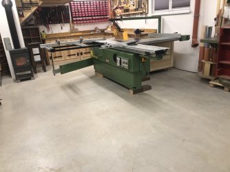

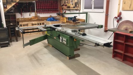

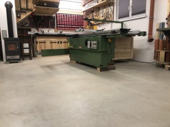

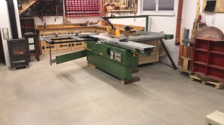

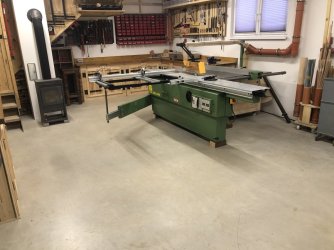

Wie groß ist den deine Werkstatt bzw. wieviel Platz hast für die Säge?
Ich hab auch nicht viel, aber nen 3,20m langen Schlitten hab ich untergebracht…
IMG_8274.jpeg IMG_8271.jpeg 5536DF1E-4328-458C-8492-AFF4EC8CB832.jpeg IMG_8195.jpeg IMG_8194.jpeg 2DA0C70F-E0DE-410C-8F36-5FE383D2A656.jpeg
Gruß,
Andi
