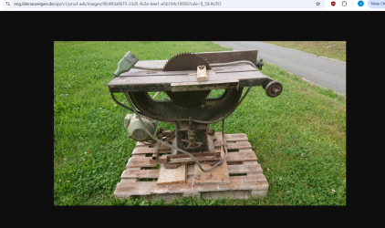

Wie haben denn da die Tischler um sagen wir mal 1880 - 1975 besäumt ? Die Baumkante mit der Axt abgeschlagen ? :emoji_slight_smile:
Hallo, habs schon verstanden............
Bei uns mit Wagenkreissägen (genannt Wagenfräse) , die standen manchmal draussen unter dem Vordach oder auch in Sägereien.
12-14m Gleis, darauf ein Wagen 5-6m lang so wie der Schlitten bei den FKS und in der Mitte die Sägewelle.
Die funktionieren sehr gut brauchen aber viel Platz.

12.575
Das war aber wohl eher die Ausnahme ....
Ich kenne es so und habe es selbst viele Jahre so praktiziert - lange gerade Latte an die Baumkante anlegen, dann Bleistiftstrich ziehen und dann auf die Säge und am Strich entlang schneiden.
So in etwa wie im Video zu sehen, nur nicht so dilettantisch und auch mit Spaltkeil und Schutzhaube.
