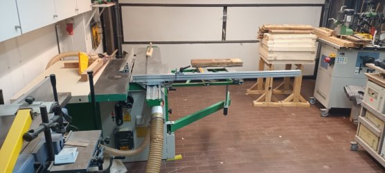

Ich habe einen Auslegertisch, meine Kombi steht in der Garage (Breite knapp über vier Meter) und da ich gerade in der Garage bin hier noch ein Bild.
Und um die Anmerkung von @Holzrad09 aufzunehmen, der Maschinenkorpus ist recht üppig.

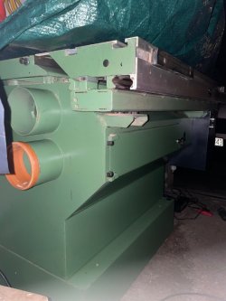

Ich habe noch ein paar Bilder zu der Säge bekommen. Was mich wundert sind zwei Absaugstutzen ? ... Ist da doch ne Fräse mit drin und der Verkäufer weiß nichts davon ? ..
zu der Bezeichung find ich leider nichts
8.905
Die Knapp Kombi, die ich hab, gab es auch als reine Säge. Da waren dann trotzdem die runden Tischeinlagen und Absaugstutzen vorhanden. Da wurde einfach kein Fräsaggregat eingebaut.
Das kann bei der Casadei natürlich auch so sein, und die Bezeichnung deutet darauf hin. Säge/Fräse wäre TS/950.
Kein richtiger Formatschlitten, keine Kombi.. da wäre sie für mich raus.
