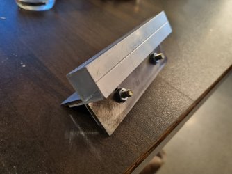

Die Buche war glaub mal ne Fichte... :emoji_wink: Ja, das mit dem schleiffen muss ich auch noch üben. Schleifwinkel ist 45°.
HSS und SP Hobelmesser werden üblicherweise mit einem Schneidenkeilwinkel von 30 Grad geschliffen, HW 35 Grad.
Wundert mich das die Schneiden mit 45 Grad überhaupt noch eingreifen, da ist ja praktisch kein Freiwinkel mehr da.

Also mehr so Messerchen. Bleibt immer noch das Problem mit dem gleichen Gewicht. Ich hätte jetzt keine Lust mit der Haushalts- oder der Briefwaage zu wiegen, zu schleifen, zu wiegen usw. und das alles für ein paar Euro die man damit spart. Zur Klappenwelle äußere ich mich hier nicht, ich bin mir auch nicht sicher, ob das eine klassische Klappenwelle ist. Ich erkenne das auf dem Foto nicht. Es gibt Sachen, die kann man machen, muß es aber nicht. Mir wäre dafür meine Zeit zu schade.
