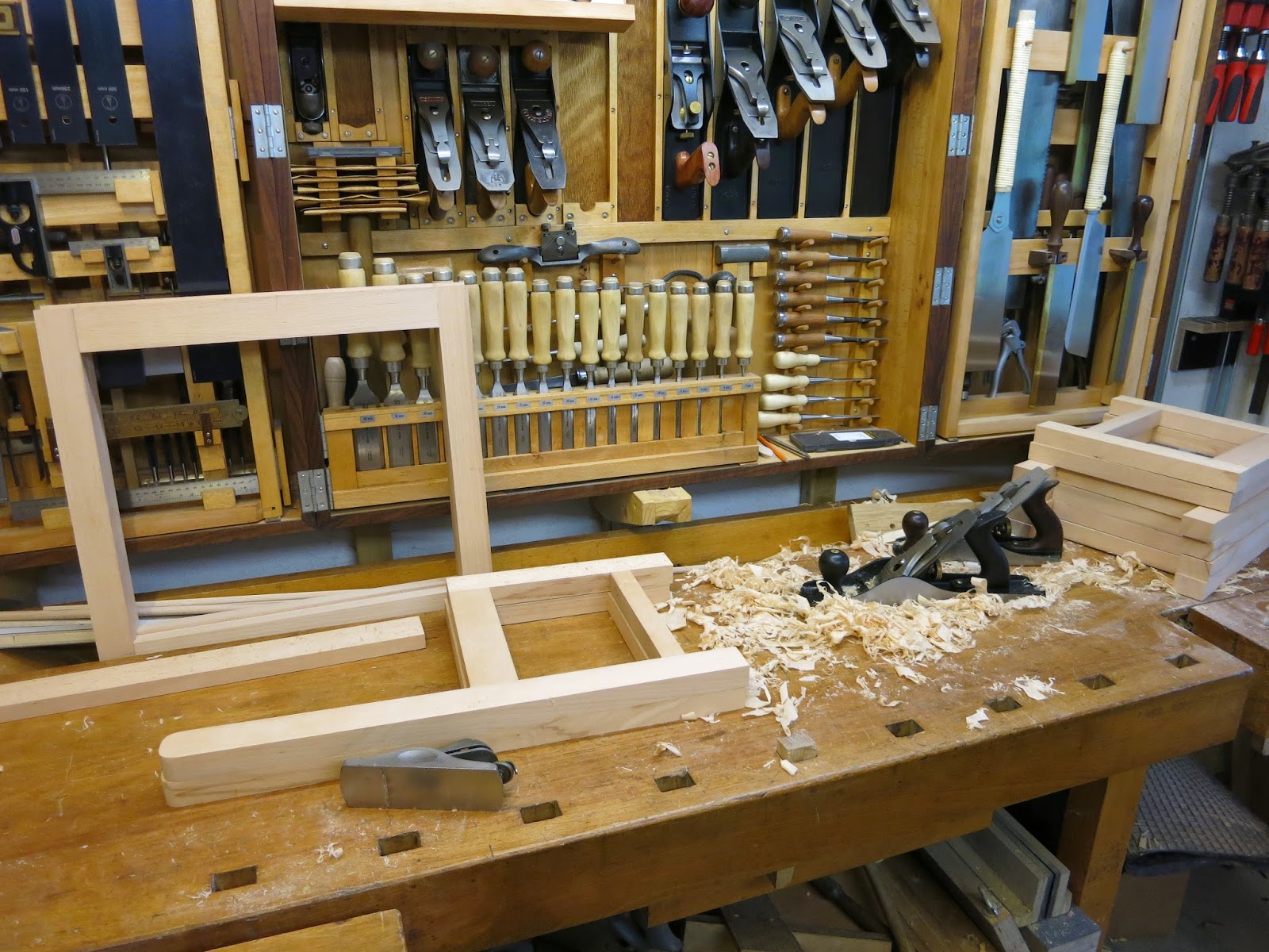

in der Holzwerken 42 hat Timo seinen Schrak präsentiert. MAn sieht ihn auf seinem Blog immer mal im Hintergrund. http://2.bp.blogspot.com/-mV7ZGsSKPvc/VNE8sLPaIuI/AAAAAAAABpI/HrjnrrIojFY/s1600/IMG_2522.jpg
So toll ich Timos Schrank finde, meine ich, dass es besser ist, modular zu arbeiten udn die inneneinrichtung an die tatsächliche genutzten Werekzeuge anzupassen. ICh selber arebeite mit alten Schränken. Am liebsten sind mir meien Zahnarztschränke.
