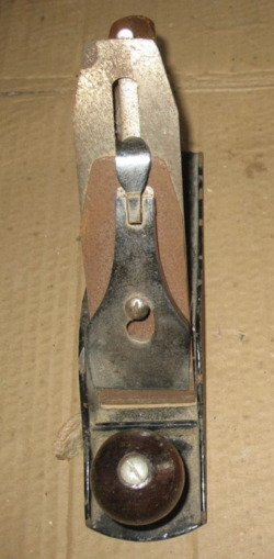

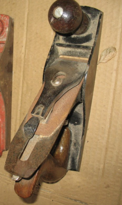

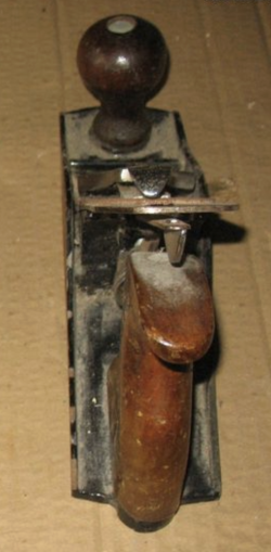

Puh, das wusste ich alles nicht. Schau mal @flüsterholz den habe ich gerade für 10€ erworben :emoji_slight_smile:emoji_grin:emoji_slight_smile:.
Bin nicht einmal sicher, ob es ein Stanley ist. Bei dem Preis geht es auch echt nur um brauchbar oder nicht. Hab ihn noch nicht bei mir, da ich auf die Lieferung meines welschen Kontaktmanns warte. Kannst Du was erkennen?
Bildschirmfoto 2025-12-15 um 10.31.49.png Bildschirmfoto 2025-12-15 um 10.32.08.png Bildschirmfoto 2025-12-15 um 10.32.24.png
