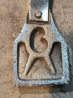

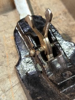

In Post #24 hatte ich die Bilder eines Kaufs bei Leboncoin eingestellt, der nun bei mir in der Werkstatt gelandet ist und zerlegt wurde. Ich frage mich nun, ob ich ihn aufarbeiten, entsorgen oder an Euch verschenken soll. Es ist wahrlich kein Schmuckstück
  • Es ist nirgends eine Marke zu erkennen
  • Alles ist höchst primitiv verarbeitet
  • Der Rost ist das geringste Problem
  • Das Eisen weist eine "imposante" Stärke von 2mm auf und benötigt einen kompletten Grundschliff
  • Der Spanbrecher müsste vorne auch komplett neu geschliffen werden
  • Das Maul verdient ebenfalls Nachbearbeitung per Feile.
  • Eine "Wange" (Begriff?) ist gut winklig zur Sohle. Die andere überhaupt nicht.
  • Die Sohle ist leidlich plan, liegt aber im Bereich des Mauls leicht hohl. Per Lehre gemessen: 0,25mm geht durch, 0,3 nicht
  • Alle Gewinde zöllig - mal eben eine Schraube tauschen zumindest nicht aus dem Bestand machbar.
  • Die Griffe habe ich bereits von einem fiesen, dicken aber zum Glück total spröden Lack befreit - die sind brauchbar und nach Endbehandlung bestimmt ganz schön.
seht selbst:
IMG_20260102_143416.jpg IMG_20260102_143428.jpg IMG_20260102_143433.jpg IMG_20260102_143517.jpg

ich empfehle den Habel aufzuarbeiten. Dabei kannst du eine Menge über diese Hobel lernen. Das Hobeleisen würde ich zunächst mal ignorieren. Also alles gangbar machen und dann den Hobel mit zurückgezogenen Eisen die Sohle schleifen. Wichtig ist der Bereich rund um das Maul. Zum Schleifen kann man einfach Nassschleifpapier mit etwas Wasser auf ein Stück Steinfensterbank legen. ich würde mit 240er oder 320er beginnen und dann auf 600er wechseln. Zur Beobachtung des Schleifvorgangs mit einem wasserfesten Filzstift die Sohle kreuzweise anmalen, dann kannst du sehen wo du etwas weggeschliffen hast. Wenn dann alles passt kannst du entscheiden, ob das vorhandene Hobeleisen taugt oder ob du ein neues kaufst.

Eine plane Sohle hielt ich auch für das Wichtigste. Daher habe ich schon exakt das begonnen, was Du empfiehlst. Und auch ganz naiv mit 220er begonnen. Mit gutem Siliziumkarbid-Nassschleifpapier. Keine Chance! Von den nötigen 25 Hundertsteln hab ich mit Schweiß vielleicht 3 weg bekommen. Also um das Ding plan zu bekommen, müssten andere Maßnahmen her. Irgendein super grober und planer Diamantblock o.ä. Aber das ist alles nicht vorhanden und ich fürchte, dass jede Minute und jeder Euro den ich in dieses wenig edle Teil stecke, verschwendet ist.
Deine zentrale Info scheint zu sein, dass beim Maul definitiv Kontakt zum Holz sein muss, oder? Also mit der aktuellen, leicht hohlen Sohle wird kein ordentliches Ergebnis zu erzielen sein? Ich hatte so einen Fall noch nie, aber kann man sich ja irgendwie vorstellen.

Leg mal den Frosch auf seinen Platz und prüfe, ob er auf allen vier Auflagepunkten gut anliegt. Eventuell muss dort etwas angepasst werden. Danach geht es weiter.
Da die Informationen mit der Sohle gerade gekommen sind: solltest du handwerklich nicht unbegabt sein, dann kannst du auch ruhig mal mit einer Feile an die Sohle ran. Das habe ich auch schon gemacht als klar war, dass es mit dem Schleifen wenig Sinn hat.
