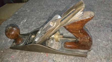

Schwierig. Eisen nicht gemarkt, keine Nr im Gusskörper erkennbar, etc. Die Klappe hat die Nierenform für die Schraube und keinen Stanleylogo. Mit ziemlicher Sicherheit kein Stanley. Bei alten Stanleys gibt es zwar Klappen ohne das Logo, aber dann haben die noch nicht die Nierenform.

Den hier jetzt öfters erwähnten Anbieter kann ich auch empfehlen, er ist Sammler und Kenner seiner Werkzeuge. Wenn er schreibt in Ordnung dann ist es auch so . Kann mir auch vorstellen dass er Ersatzteile hat zum abgeben. Nr. 4 gibts eine Unmenge varianten und Hersteller. Da gibts auch richtig schöne die nicht von Stanley sein müssen , von meinen letzten war einer aus Schweden einer aus Holland. Gebrauchte kaufen aus Kleinanzeigen muss man aber mögen und auch basteln muss man mögen, Bilder muss man genau beobachten und auch das was sie nicht zeigen
12.495
Oder alte Anant aus Indien. :emoji_slight_smile:
Bin zwar auch eher der Maschinenhobler aber wenn doch mal von Hand, dann der Rali.
Edit: Den Hobel habe Ich mir mal vor einigen Jahren für umgerechnet 30 Eu aus GB schicken lassen, so schlecht ist er gar nicht.
