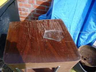

Die alten Gehäuse waren oft mit Schellack behandelt, teils modernere Lacke. Das Abziehen kriege ich gut hin. Ich habe dann eine matte Furnierfläche.
Lackieren mit Sprühdose habe ich probiert- schon das kriege ich nicht hin. Entweder kriege ich "LAufnasen", oder es sieht "neblig" aus.

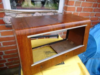

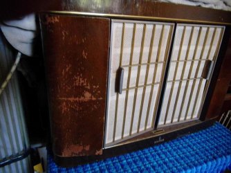

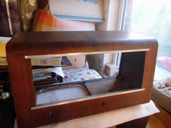

Jetzt habe ich ein einst recht hübsches Gerät, einst Schellack- lackiert, zerkratzt, Lack rissig, dreckig... ich möchte ihm ein wenig von seiner alten Schönheit wiedergeben.
Also erst mal entlackt, und testweise mit Wasser drauf "angefeuert"- sehr schöne Anhebung der Maserung.
Weil es aber frontseitig teils fleckig aussah, was vielleicht durch Alterung bedingt ist, habe ich es etwas dunkler gebeizt.
Dann habe ich mit einen fusselfreien Ballen Hartöl aufgetragen (kein HartWACHS-Öl). Nicht schlecht, aber absolut matt.
1 Tag später dann nochmal, ohne Überschleifen, da die Fläche ja matt war.
Sieht schon mal gut aus, aber... nicht gleichmäßig. Liegt wohl auch daran, daß die Seitenflächen mehr Öl eingezogen haben.
Ich möchte eine gleichmäßige Fläche erreichen, die wenigstens Seidenglanz hat, aber gleichmäßig. Vielleicht auch polierfähig.

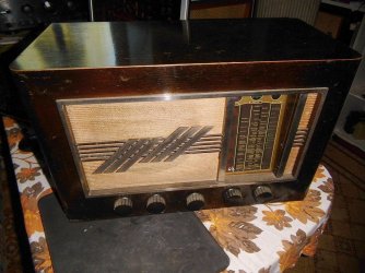

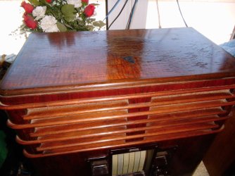

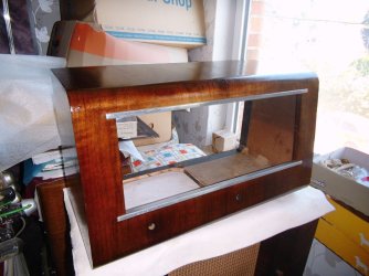

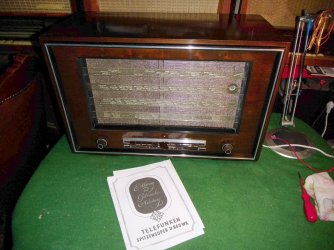

Das ist ein erster Versuch von vor 10 Jahren, nur Lack, gepinselt, die Pinselspuren sind zu sehen.
Aber richtig schlimm sieht's nicht aus, ich hab's so gelassen.

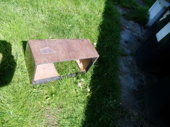

Wenn ich das Gehäuse auf Bild 5 sehe frage ich mich, wieso du da den Lack überhaupt abgezogen hast, noch dazu so stümperhaft mit einer Glasscherbe statt einer Ziehklinge? Mit einer Scherbe wirst du nie eine wirklich glatte Oberfläche hinbekommen.
Diese Politur wäre mühelos zu retten gewesen, und die nötige Arbeit hätte wenig Aufwand gemacht.
Solche Kästen sind -vernünftig gemacht- ein großer Aufwand, da diese zu der Zeit im Lackpolierverfahren mit Nitrolacken hergestellt wurden.
Ich hab früher viele dieser Kisten für einen Sammler restauriert und das war vom nackten Holz bis zu einer feinen spiegelglatten geschlossenporigen Oberfläche jede Menge Aufwand.
Bei den letzten beiden Fotos grausts mich sehr, das Gehäuse ist einfach völlig entstellt, so runzelig und rauh. Das ist versaut.

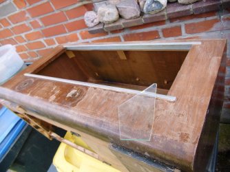

Seht es einem Laien nach... Ich hab's sowas mal mit Ziehklinge gemacht, aber nicht gut hinbekommen, da habe ich etliche Kratzer reingehauen.
Wenn man die Übung nicht hat...
Mit Glasscherbe über eine anständige Breite, habe ich gut hinbekommen, keine Kratzer, nur die Furnieroberfläche, die ist natürlich matt, rauh, ja, aber ich habe wirklich nur den Lack weggekriegt.
So ist nur der alte Lack runter, der teils ja bereits auf größeren Flächen weg war, auf dem 1. Foto die Seitenwände, da waren bereits blanke Furnierflächen.darunter ist das Furnier, ist ja zu sehen.
Ok, das andere Gerät war mein erster Versuch. Versaut... aus Sicht eines Könners ist das wohl so.
Ich bin eben der Spezi für das Innenleben.
Aber mein Möbel- Murks ist machbar- Alkydharzlack abziehen, und nochmal von vorn.
Ich habe aber noch einige alte Schönheiten, die es nötiger haben.

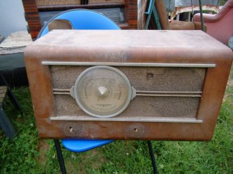

Wie geschrieben, teils war der alte Lack teils bereits ab, handtellergroße Flächen an den Seitenteilen waren schon reines Furnier. Wie mies das Gerät aussah- siehe Foto von der Ankunft bei mir.
Ob sich da lohnt, den alten Lack draufzulassen ?

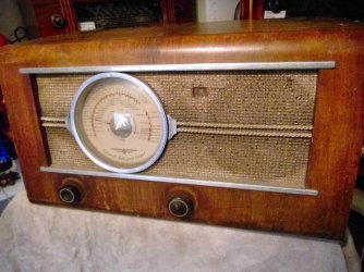

Definiv lohnen würde es sich bei einem anderem Gerät, siehe Bild, das ist nur 1 Jahr jünger, als das andere (Bj. 1939), aber hat es nicht so nötig- der Lack spiegelt noch !
Nur, wenn man nah herangeht, ist zu sehen, daß er mit zahllosen, feinsten Rissen versehen ist.
Das nennt man Patina, ist eine unter Kennern sehr erwünschte und wertsteigernde Tatsache.
Ein gut über die Jahre gekommenes Radio aus dieser Zeit ist mit neuem Lack doch nicht annähernd so schön, wie ein gut erhaltener patinierter Originallack!
Bei Autos hat sich das nach vielen Jahren von übelsten Restaurierungsorgien, nach denen man wirklich kein winziges bisschen Originaloberfläche auf Karosserie, Sitzen, Teppichen und Glas mehr finden konnte, endlich durchgesetzt, dass solche Restaurierungsleichen nur noch schlecht bewertet werden, ein Originalzustand mit altem Leder, Stoff, Teppichen und vor allem altem Lack wird dagenen sehr viel höher bewertet.
Das wird sich bei Radios sicher auch durchsetzen.
Du solltest dir mal ein paar Sprühdosen Grauweg kaufen und damit ausprobieren, was für Wunder damit vollbracht werden können. Such einfach mal im Forum danach, da gibt reichlich was zu Lesen. Und auf solchen geretteten Oberflächen ein paar Ballen Schellack oder Kombipolitur auftragen ist wirklich keine Hexerei, wenn ein glatter Grund da ist.
Nun ja... da bin ich anderer Meinung.
Wenn ich das könnte- würde ich es tun.
Das hier würde mir schon reichen. Da sieht man, daß die Oberfäche nicht so extrem auf Hochglanz gemacht wurde.

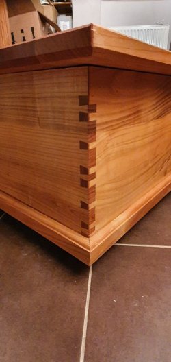

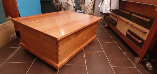

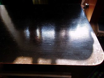

Hab mal ein Bild rausgekramt. Die Tischplatte hat die oben beschriebene Öl/Wachsoberfläche, die Seitenteile die Schellack-Wachsoberfläche. 20211228_072924.jpg 20211228_072936.jpg

Hier noch 2 Patienten. Geräte aus den 50ern.
Beim ersten Radio blättert der Lack ab.
Das andere- eins meiner schönsten Geräte, mit dem geflammten Furnier in dunkel- rotbraun. Seidenmatt. Millionen feinster Risse, aber immer noch schön.
Bei dem Gerät ist das Furnier der unteren Rundung über die Breite in der Mitte gerissen. DAs Furnier muß zienmlich mechanische Spannung gehabt haben.
Ein Furnier mit passendem Muster wird man kaum bekommen können.
Ich habe Holzleim unter den Riß gespritzt, und mit einer Rohrhälfte und Gewicht drauf das Furnier angedrückt, nach dem Trocknen Alkydharzlack drüber.

Hier ein gutes Beispiel, ein Radio, das Gehäuse belassen, ein Gerät, welches furchtbar gelitten hat, dennoch ist ein Teil der Glanz- Lackierung erhalten.
Ein Spitzengerät von 1935, alles an Technik, was zu seiner Zeit ging, verbaut, Schwergewichtsklasse, ohne Phono- Geräte, nur ein Radio, 30 Kg Technik, es kostete damals 750 Reichsmark, ein Vermögen. So viel Zaster konnte nicht jeder löhnen, sowas kauften Vermögende und... Behörden.
Dieses Gerät stand zuletzt bei Potsdam in einer Militär- Kommandantur, die Brandstelle soll von einer Brandbombe stammen, als die Bude beschossen wurde.
Die Geschichte vom Militär war kein Verkaufsargument, ich erfuhr es nach dem Erwerb.
Der Verkäufer bat, das so zu lassen, wegen der Geschichte.
Ich lasse es auch, aber nur, weil ich es gar nicht reparieren könnte, da müßte ja das Stück Furnier ersetzt werden, oder die Oberseite komplett neu.
Zudem ist ja noch viel Lackierung erhalten, und auf dem Radio stehen auch Gegenstände drauf. Keine Vase... :emoji_slight_smile:
Übrigens ist das Gerät von mir restauriert, und es ist ein sehr empfindliches Gerät, das "hört in China das Gras wachsen".

Noch ein bißchen Möbel- Geschichte genehm ?
Auch ein Gerät mit bewegter Geschichte- es hat sich von Frankreich nach Deutschland bewegt- ein Soldat hat es mitgebracht. Möglicherweise das einzige, noch erhaltene Exemplar, es gibt im Internet keine Bilder. Es ist noch unrestauriert.
Wie zu sehen- lackiert hat man in FR genau wie in DE.
Der Hersteller ist übrigens...
...Peugeot.
Ja, genau der !
