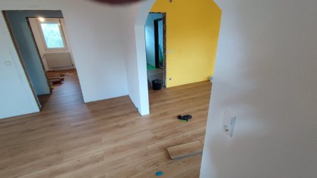

Ich poste einfach mal ein Bild eines durchgehend schwimmend verlegten Parador Modular One. Wir haben in einer Topologie "mit Loch" verlegt - sieht man auch im Bild. Untergrund ist OSB. Klappt bis jetzt prima.

Am rechten Durchgang Mauervorsprung schaut der Abstand der Fuge zur Wand etwas wenig aus. Mag aber täuschen.
