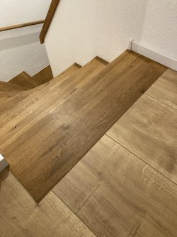

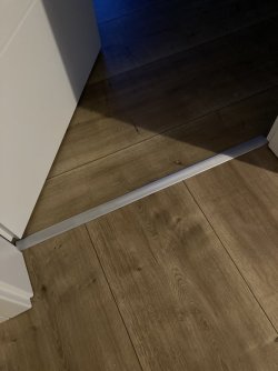

Sehen Profile nun echt so schlecht aus?
An der Treppe ist Fugenfüller für Parkett verbaut, seit 5 Jahren top.

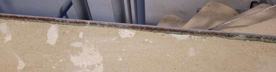

Ich habe leider nur ein Foto von der Metallkante gemacht und bin aktuell nicht im Haus
Weiter links unterbricht ein Stützbalken aus Metall diese Leiste
An diesem Stützbalken ist das Treppengeländer für bis ins DG befestigt.

Die kante von der Treppe ist ca 10mm hoch.
Unser boden ca 8mm
Wenn wir da unbedingt ein Abschlussprofil montieren müssen, dann sollte es auch eben mit der Treppenkante Abschlussprofil und keine Kante haben

Wenn das Vinyl nicht die Kante übersteht, sehe ich keinen guten Grund für eine zusätzliche Abschlussleiste. Die Fuge würde ich mit dem Füller behandeln. Die eingebaute Stahlkante würde ich vorher gründlich säubern.
