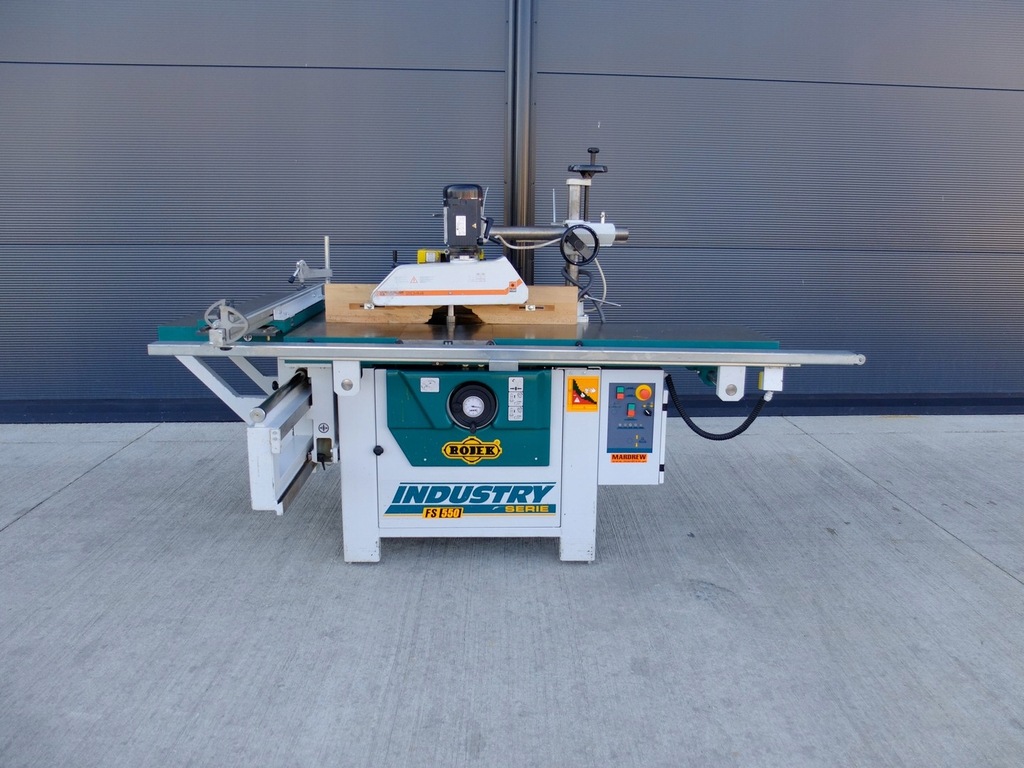

Am liebsten wäre mir ja eine Säge-Fräse-Kombi. Aber welche? Im Budget von etwa 5k liegen eigentlich nur die Bernardo und vergleichbare Maschinen. Ich werde mit denen aber nicht richtig warm. Fragt mich nicht, rein subjektiv. Oder die etwas kleinere c 30g oder eine gebrauchte. Bei gebrauchten will ich dann aber auch was junges und keine Maschine, die 20-30 Jahre alt ist.
Übrigens habe ich auf der Gebrauchtmaschinen-Seite von Felder jetzt schon dreimal eine Maschine reserviert und wollte die kaufen. Jedesmal wurde ich dann angerufen, dass die schon weg seien. Die wollen mir doch einfach ne neue verkaufen. Die B3 in Grundausstattung kostet aber halt auch schon 6k und ist frühestens im Januar lieferbar.
Die Weibert Form7, die ich oben verlinkt habe, wäre größenmäßig ideal. Aber 6k netto ist halt schon stramm. Dürfte aber wie gesagt eine Holzkraft sein. Die kostet normal um die 9k. Trotzdem ne ordentliche Stange Geld. Zum Glück habe ich schon viele Fräser und so.

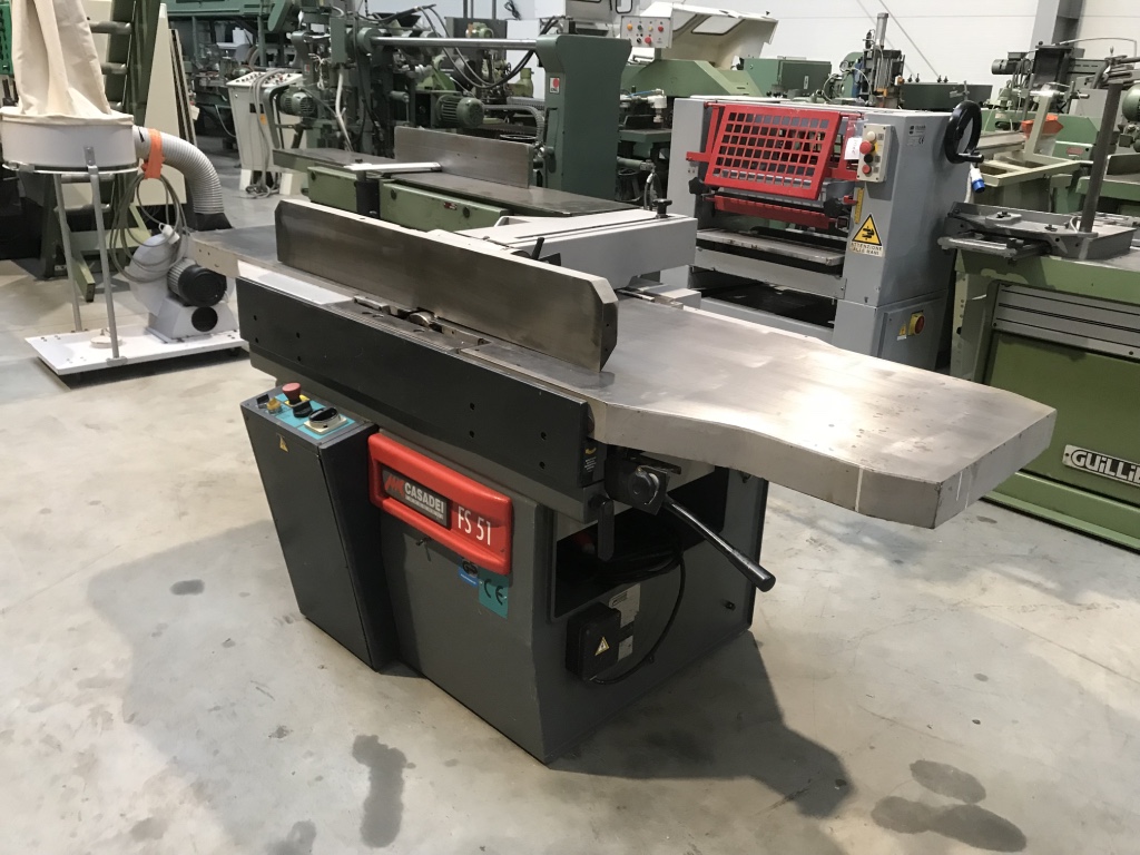

Da stände bei mir eine Griggio Säge, ein 51 cm Casadei ADH und eine tschechische Rojek Fräse, muss ja alles auch noch bezahlbar bleiben. :emoji_slight_smile:

Die Casadei ist tatsächlich interessant. Vor ein paar Monaten fand ich die neuere TS 1600 in wirklich gutem Zustand für 2600. Könnte mir heute noch in den Arsch treten, dass ich die nicht sofort abgeholt hatte.
