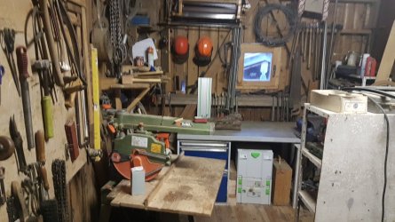

Ich hab die 1270 oder 1370(?).
230V mit Induktionsmotor. Wie schon geschrieben, lässt die Genauigkeit zu wünschen übrig und Einstellen/ Verstellen ist eher mühsam- nach dem Motto: Kann alles, aber nix gscheid.
Die Schnittqualität ist aber schon herausragend- zumindest von der Oberfläche.
Arbeite mit der Säge selten, bis gar nicht mehr. Bin dann zu TS und schließlich Erika gewechselt.
Wenn du genaue maße o.ä. brauchst , kannst dich gerne melden.
Beim Kauf darauf achten, dass alle Schutzvorrichtungen dabei sind!
