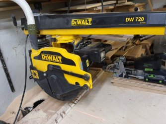

180 er Schnitthöhe. 500 er Blatt?
Ich habe eine Siebdruck Platte und einer Latte drauf geschraubt.
Ah, jetzt weiß ich auch wofür die Stellschrauben an der Hinterseite sind.
Das Blatt hat 550mm, direkt am Flansch ist die Schnitthöhe grösser und reicht um z.B. einen sauberen Anschnitt zu machen. Der alte Motor ist leider nicht ganz schlank, daher darunter nur 180mm.
Die Diskussion hat mich auf neue Ideen gebracht. Die vordere Tischplatte könnte ich etwas dünner machen, darauf eine dünne Opferplatte.
Die hintere Tischplatte ev. nur schmal oder weglassen. 2-4 Zwingen so ändern, dass sie mit der Schiene von unten an die vordere Tischplatte geschraubt werden können und von hinten die Anschlaglatte klemmen. Da muss ich schauen wie es mit dem Untergestell klappt.
So liesse sich die Anschlaglatte schnell verstellen oder ersetzen.
