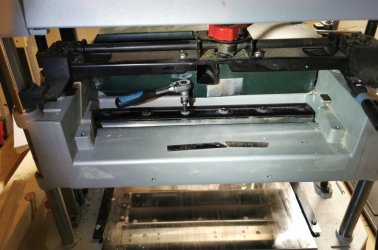

Da die Welle heute ankommen sollte, habe ich schon mal mit der Demontage begonnen. Ich habe versucht, so wenig wie möglich zu zerlegen und möchte meine Vorgehensweise daher hier teilen, vielleicht helfen die Bilder auch dem ein oder anderen.
  1. Messer abschrauben, wie in der Metabo-Anleitung.
    Ich empfehle, alle Schrauben zu lockern und die mittlere als letztes abzuschrauben, dann sind die Federn noch unter Spannung und stören das Lösen von Hand nicht.

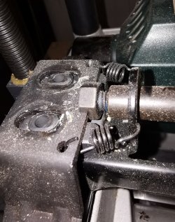

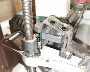

  2. Das Problem beim Ausbau, ist die Gewindestange für die Höheneinstellung:
    Letzten Endes ist also das Ziel diese Gewindestange auszubauen. Bevor man damit loslegt, muss man die Höhe so einstellen, dass die Welle später an der Anschlag-Einheit gut vorbeigeht.

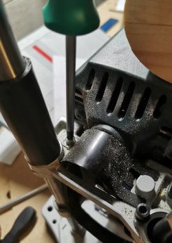

  3. Deckel abschrauben (4 Schrauben)
    Kleiner Tipp am Rande: Ich schraube alle Schrauben so bald wie möglich erst mal wieder an ihren Platz. Das hilft, wenn es doch mal länger dauert und die Zeit für's rein- und rausschrauben spart man beim Suchen wieder ein.

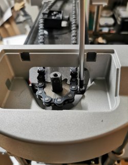

  4. Imbusschraube des Zahnrads lockern. Das muss man vor dem nächsten Schritt, dem Ausrichten der Kurbel machen, weil dort womöglich die Imbusschraube verdeckt wird. (Hier sind übrigens die beiden Schrauben des Verbindungsblechs schon entfernt).

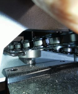

  6. Ich habe auch noch Markierungen an der Kette und den Zahnrädern angebracht:

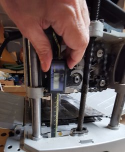

  7. Zusätzlich habe ich noch den Abstand der Hobeleinheit vom unteren Anschlag messen, dafür habe ich die vier Ecken durchnummeriert, weil die Abstände ungleich waren.
    Bei mir waren es:1: 88,25mm
    2: 87,95mm
    3: 88,14mm
    4: 88,23mm
    Statt des Messschiebers kann man natürlich auch was anderes nehmen oder umgekehrt vorgehen und ein festes Maßstück nehmen und den Hobel auf die entsprechende Höhe fahren. Es kommt micht allzusehr drauf an, aber bei 2mm pro Umdrehung und 9 Zähnen an den Zahnrädern oben hat man pro Zahn auch nur einen Höhenunterschied von knapp 2/10.

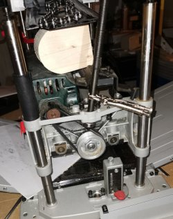

  11. Lagerkäfige der Höhenverstellung oben und unten lösen (je zwei Imbusschrauben, es passt der Schlüssel für die Hobelmesser). Beachte: Die oberen Schrauben gehen noch nicht ganz raus, weil der Blockiermechanismus der Gewindestange im Weg ist.

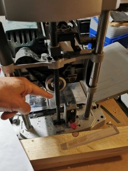

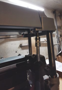

  12. Leider blockiert der Mechanismus, der im gespannten Zustand das Drehen der Höhenverstelung verhindert. Den löst man (zwei Kreuzschlitzschrauben, hier aus Platzgründen mit Knarre und Bithalter) ...
    ... schiebt ihn aus der geschlitzten Mutter 'raus ...
    ... und kann ihn dann vorsichtig nach außen und dann nach oben bewegen, dabei muss man auch schon die Welle etwas nach oben schieben, weil der Blockiermechanismus am Gewinde hängt:
    Dabei werden auch die beiden gelösten aber noch nicht entfernten Schrauben des Lagerkäfigs nach und nach weiter gelockert und schließlich entfernt.
  13. Nun kann man die Gewindestange mit den Lagern nach oben rausziehen und z.B. mit einer Grippzange gegen Abrutschen sichern.
    Hier sieht man auch den Holzklotz zur Abstützung des Verbindungsblechs.

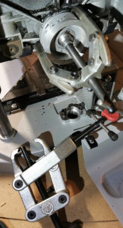

  6. Mit einem kleinen 3-Arm-Abzieher ging die Riemenscheibe recht gut runter.
    Lieber wäre mir der Abzieher gewesen, der unten zu sehen ist, aber der war zu klein. Also dieselbe Bauart in größer wäre vielleicht das Richtige, damit könnte man notfalls sogar in die Rillen rein. Aber immer mit Gefühl, damit die Riemenscheibe nicht beschädigt wird.

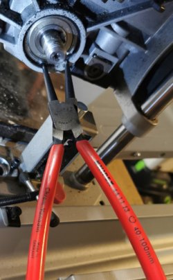

  7. Den Sprengring entfernen. Die hier abgebildete Zange hat gut funktioniert, es darf vielleicht auch noch eine Nummer größer sein.
  8. Nun kann man die Welle herausnehmen. Wenn man sie dabei immer leicht dreht, merkt man gleich wenn sie sich verkantet. So konnte ich die Welle gut von Hand ausbauen.
