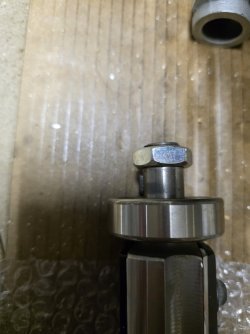

Habe meinen Umbau jetzt auch abgeschlossen. Das meiste wurde hier schon geschrieben, aber hier noch eine kurze Zusammenfassung und ein paar Punkte, die mir noch aufgefallen sind.
Listenpreis bei Aliexepress waren zum Kaufzeitpunkt 352,39 €. Abzüglich eines willkürlichen 40 € Gutscheins und MwSt habe ich 262,52 € bezahlt. Gebühr bei der Einfuhr inklusive der Bearbeitungspauschale von DHL waren 41,26 €. Über Topcashback bekomme ich mutmaßlich 33,84 € zurück. Macht effektiv 269,94 € für die Welle.
Es waren zwei Lager mit Gummidichtungen dabei, allerdings hatte das Große den falschen Bohrungsdurchmesser. Die Wendeschneidplatten (4 Reihen á 14 Stück) sind montiert und die Mutter ist dabei, sonst gibt es kein Zubehör.
Um die Kugellaber anzubringen habe ich die Welle erst in der Kühltruhe auf -18 °C gekühlt und direkt vor der Montage noch ein paar Sekunden mit Kältespray besprüht. Die Kugellager habe ich im Backofen auf 90 °C erwärmt. So ging das große Kugellager ohne Widerstand auf die Welle, konnte es einfach draufsetzen. Das kleine musste ich trotzdem noch gegen geringen Widerstand aufschlagen. Dazu habe ich ein Holzstück mit einer 16 mm Bohrung + Hammer benutzt.

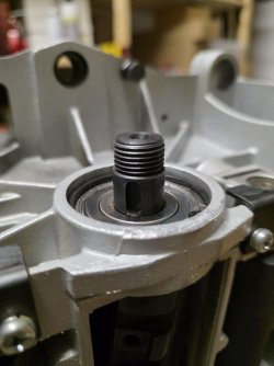

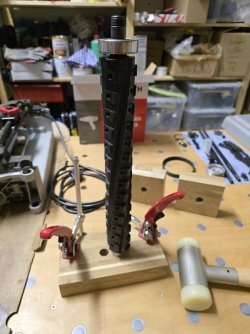

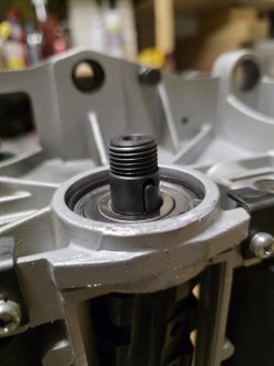

Das kleine Metallteilchen, das in die Nut in der Welle eingesetzt wird, um als Mitnehmer für die Riemenscheibe zu fungieren, sitzt in der originalen Welle ohne Spiel und schaut ca. 2 mm heraus. In der LIVTER Welle hat diese Nut deutliches Übermaß, das Teilchen hat in alle Richtungen Spiel und schaut auch weniger heraus. Das hat mich erstmal stutzen lassen. War das bei euch auch so? Ich habe dann ein 0,5 mm Blechstückchen untergelegt, damit es etwas weiter rauskommt. Das sonstige Spiel habe ich so gelassen weil ich denke, dass sich das von selbst festklemmt.

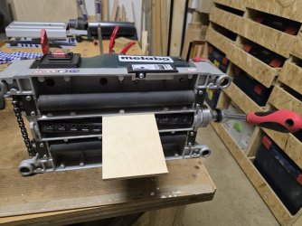

Ich musste kurz Überlegen, wie ich die Welle festhalten kann, um die Mutter an der Riemenscheibe anzuziehen - gibt ja jetzt auf der gegenüberliegen Seite keine Möglichkeit mehr, einen Schlüssel zum Gegenhalten anzusetzen. Habe dann einfach ein Holzbrettchen zwischen der Welle und dem Gehäuse verklemmt. Die Mutter habe ich mit mittelfester UHU Schraubensicherung geklebt.
Die Wendeschneidplatten habe ich mit 7 NM angezogen. Habe Anzugsmomente von 5 - 8 NM getestet und ausprobiert, wie gut ich es dann aufbekomme - und mich dann für 7 NM entschieden.
Nach dem Umbau ist mein Eindruck, dass der Hobel im Leerlauf etwas lauter ist als vorher. Während des Hobelns veränderst sich das Geräusch fast nicht, es wird auf jeden Fall nicht merklich lauter..der Hobel frisst einfach unbeeindruckt alles was man reinschiebt...
Ich habe aber auch den Eindruck, dass er etwas stärker vibriert als vorher. Kann mich aber auch täuschen, falls ein Unterschied da ist, ist er nicht groß.
Erste Hobeltests mit weichen Holz (Dachlatte) und hartem Holz (kleines Reststück Buchenholz) lieferten erstklassige, glänzende und ausrissfreie Oberflächen.
Bei mir sitzt die Passfeder ganz genau. Scheint bei dir relativ groß zu sein (oder die von Metabo ist kleiner geworden).
