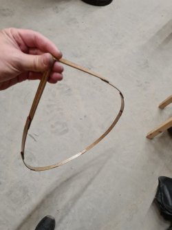

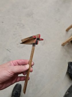

Das biegen kann ich bei allen, bzw mach ich davor den 'Gelenktest':
Das 'Ende zu Ende' geht auch, sieht so aus: 20240102_195409.jpg
Viel Spaß beim nachmachen!
Achja, ich verwende den weiterhin.... keine Ermüdungserscheinungen durch den Test :emoji_cold_sweat:

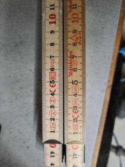

@wasmachen
Kannst du mir bitte helfen? Ich starre jetzt seit 5 Minuten auf dein erstes Bild.
Bei der 1cm Marke sind die beiden Meterstäbe um fast einen Millimeter versetzt, bei der 10cm Marke sind sie aber fast identisch.
Liegt das an der Kamera, wenn ja wie geht das?
So ungenau kann ja einer der Beiden bei Klasse III eigentlich nicht sein.
Wie gesagt das verwirrt mich gerade total.
Manuel

@wasmachen
Manuel
PS: Sorry Yoghurt, für die zusätzliche Arbeit.
Ich hab bei den Dingern keine augenfällige Maßunterschiede, Klasse III hin oder her...
Beim Bild gings nur darum den Hersteller zu zeigen.
Sind maßlich genau gleich; der von dir beobachtete Längenunterschied kommt daher, dass der Bauma nochmal schmaler ist als das 'Schwedending', der liegt quasi weiter unten. Zudem ist die 'Metallendkappe' bündig und nicht aufgesetzt.
