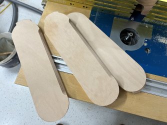

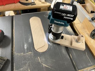

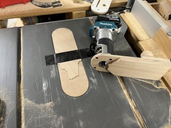

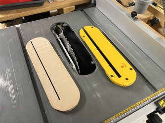

Ich finde folgende recht einfache Vorrichtung zum Bündigfräsen von Flächen sehr hilfreich, universell einsetzbar und - bitte korrigiert mich, wenn ich mich irre - wenig bekannt:
Wichtig ist, dass der „Arm“ lang und schwer genug ist, damit die Fräse nicht nach vorne kippen kann, und dass man im Bereich des „Knaufs“ auch immer ausreichend Druck gibt. Das zusätzliche Gewicht des Akkus bei meiner Oberfräse ist natürlich nicht so ideal. Auf den Fotos ist als konkreter Einsatzzweck eine neue Nullspalt-Einlage für meine Tischkreissäge zu sehen, welche ich schließlich noch mit Klebeband fixiert habe, damit der Fräser sie nicht leicht anheben kann und dann etwas zu tief fräst. Aber auch vorstehende Kanten, Dübel etc. können damit sehr einfach bearbeitet werden - selbst bei eingebauten Möbelteilen. Die Höheneinstellung ist denkbar einfach: Einfach eine Spielkarte, 120g Papier o. ä. auf die Fläche legen und den Fräser vorsichtig bis auf diese absenken und fixieren.
Diese Vorrichtung ist leider nicht meine eigene Idee, sondern von Nick Engler (YT: Workshop Companion). Er verwendet für die vorstehende „Zunge“ 6mm Acrylglas, dann sieht man den Fräsbereich besser. Ich hatte leider nur 3mm Acrylglas zu Hause, das sich aber zu sehr biegt:

Das wäre nicht unmöglich, aber aufgrund der etwas speziellen Einbau-Situation nicht erste Wahl. Hinzu kommt, dass der Tisch leider nicht perfekt plan ist. Die Original-Einlegeplatte ist mit Schrauben in der Höhe ausrichtbar, was aber weder an dieser noch an einer anderen selbstgebauten Nullspalt-Einlage befriedigend funktioniert hat.

Es gibt für die Scheer Oberfräsen dafür eine ca 5 kg schwere Platte, auf der selbst die die große hm18 problemlos läuft.

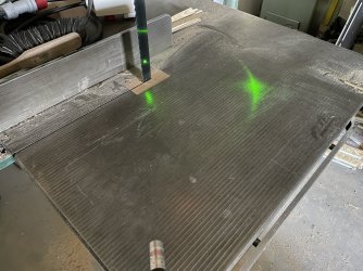

Mit einem kräftigen Laserpointer kann man die Ausrichtung des Sägebandes auf den (balligen) Rollen einer Bandsäge gut über die Reflektion einstellen. Wenn Einfallswinkel auf dem Tisch = Ausfallswinkel, dann mittig und gut.
Setzt ein reflektierendes Sägeband voraus.
Nix für Profis, die die richtige Einstellung aus der Shirtärmel schütteln, aber mir hilft es.
