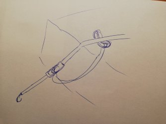

Mit den Spanngurten hatte ich mir was bei nem LKW Fahrer abgekuckt. Den Rest auch aufgewickeln und dann quer unter den vorgespannten Gurt schieben und dann endgültig fest ratschen. Der Tipp in dem Video finde ich noch ne Nummer besser.
(hochprofessionelle Skizze)
