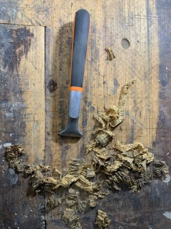

Das ist nun auch sehr schwierig, da der Begriff "Tipp" absolut unscharf ist und zunächst einer Definition bedürfe. Ich hätte z.B. gedacht, dass Werkzeug-Hinweise wie auf die Zangenschlüssel oder den Bahco Schaber hier durchaus rein passen.
