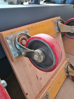

wasmachen
6. Januar 2013
6.042
HinternDiwan
Brubu, es gibt recht geile PU Rollen die sich nicht verformen, gleich laufen wie die harten und zugleich bei kleinen, rumliegenden Steinchen nicht so extrem gegenblockieren wie die harten....
Sowas:
Pro Rolle warens glaub 300Kg.
Gummirollen nehme ich nicht mehr, die kriegen Standplatten...
