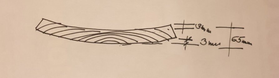

Ingo da liegst du falsch.
Pardon! Hab es gerade nochmal "analysiert" Natürlich hat Ingo Recht.
Ömm, wieso?
Oben planhobeln heißt an den Seiten drei mm runter.
Dann ist das unten aber immer noch konvex. Um weitere drei mm.
Wenn ich oben und unten planparallele Flächen haben will, muss doch da dann die Mitte weg. Macht zusamm sechs Millimeter.
Oder bin ich blöd?

Ömm, wieso?
Oder bin ich blöd?
du hast da einen Denkfehler.
Angenommen eine 50mm dicke Bohle ist 5mm geschüsselt. Legt man sie mit der linken Seite auf den Tisch und misst vom Tisch aus zur höchsten Stelle in der Mitte der Bohle, misst man doch 55mm. Wird die rechte Seite plan gehobelt und man misst genau so wie vorher, hat die Bohle nun überall 50mm, sie ist allerdings auf der linken Seite noch hohl, und zwar um 5mm. Wird die linke Seite nun plan gehobelt, bleiben 45mm Bohlendicke über.
Ich weiß, dass man erst die linke Seite hobelt und dass wegen der rauhen Oberfläche und weiterer Krümmungen noch mehr abgehobelt werden muss. Ist nur zum besseren Verständnis idealisiert.
Angenommen ich habe eine krumme, abgelagerte Bohle mit Ausgleichsfeuchte. Da sind alle Kräfte im Holz so verteilt, dass sie sich gegenseitig aufheben. Jetzt trage ich auf einer Seite Material ab.
Dadurch entsteht im Holz ein Kräfteungleichgewicht und es wird sich wieder verziehen. Ich konnte schon bei dünnen Brettchen zusehen, wie sich das plötzlich innerhalb von 30 Sekunden gewölbt hat.
Das Teil war einfach nur frisch plangehobelt in meiner Hand. Ich war der Uri Geller des Holzes.
Deswegen sollte man immer merken, wie viel man beim Abrichten weggenommen hat, und beim Dickenhobeln den Abtrag möglichst aufteilen.

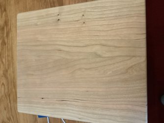

Hier ein Bild von einem Stück Esche, die Bohle ist ca 500mm breit. 52mm stark.
Nach der Trocknung ist diese Bohle leicht geschüsselt, ca 10mm auf der einen Seite. Wenn man das als Stück abrichten würde hat man sehr viel Verlust. Daher bietet sich hier ein Trennschnitt in der Mitte an.
Stehende Ringe hast du ganz rechts an der Bohle von meinem Bild. Die Jahresringe verlaufen senkrecht zur möglichen Tischplatte. Das sieht aber auch schnell langweilig aus. In der Mitte hast du starker gekrümmte Jahrringe. Auf der Fläche macht das optisch aber mehr her.
Diese gekrümmten Jahresringe wollen die Biegung verlassen und neigen dazu gerade zu werden. Das führt dann mit schwankender Feuchtigkeit dazu das sich die Platten verziehen. Dem kann man etwa konstruktiv entgegen wirken. Aber aufhalten kann man das nicht.

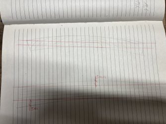

Naja Ingo, so einfach ist das nicht.
Ich hab mal ne Skizze gemacht
deine untere Skizze zeigt es doch deutlich. Auf der rechten Brettseite verliert man die 3mm in der Mitte und auf der linken Brettseite am Rand, aber an keiner Stelle summieren sich die Werte zu mehr als 3mm.
Ingo
Mitglied 30872
Ich denke, das ist ein Missverständnis. Michael ging davon aus, dass die Bohle links und rechts den gleichen Betrag verliert. Das ist aber nicht richtig, wie man ja auch auf Deiner Skizze sehen kann. Wenn man zuerst die linke Seite hobelt, bleibt die Stärke in der Mitte gleich. Erst, wenn man rechts hobelt, wird die Bohle dünner um den "Schüsselbetrag" der linken Seite. Michael ging vom doppelten Betrag aus.
Genau. Mittlerweile habe sogar ich das verstanden. Dank euch allen!
