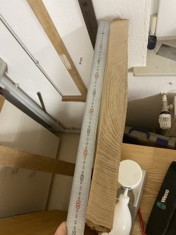

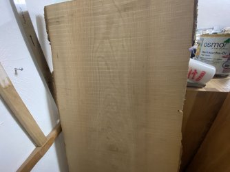

Hier ein Bild von einem Stück Esche, die Bohle ist ca 500mm breit. 52mm stark.
Nach der Trocknung ist diese Bohle leicht geschüsselt, ca 10mm auf der einen Seite. Wenn man das als Stück abrichten würde hat man sehr viel Verlust. Daher bietet sich hier ein Trennschnitt in der Mitte an.
Stehende Ringe hast du ganz rechts an der Bohle von meinem Bild. Die Jahresringe verlaufen senkrecht zur möglichen Tischplatte. Das sieht aber auch schnell langweilig aus. In der Mitte hast du starker gekrümmte Jahrringe. Auf der Fläche macht das optisch aber mehr her.
Diese gekrümmten Jahresringe wollen die Biegung verlassen und neigen dazu gerade zu werden. Das führt dann mit schwankender Feuchtigkeit dazu das sich die Platten verziehen. Dem kann man etwa konstruktiv entgegen wirken. Aber aufhalten kann man das nicht. 8295DC56-79D5-4546-8199-B7DE5312AE59.jpeg 9BF66B0F-E636-4D48-AC4E-F66F92B6D234.jpeg D62B5682-8D6E-4C4C-A887-E88583790388.jpeg
