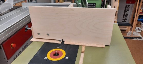

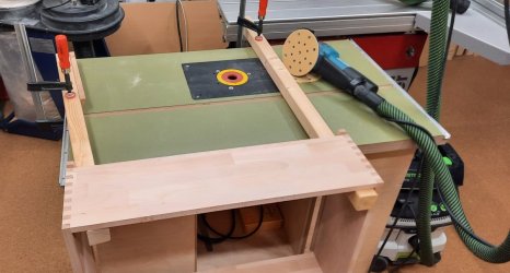

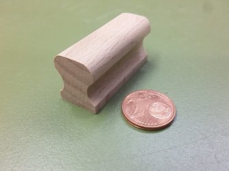

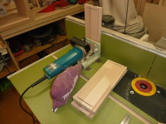

Hallo Jörg,
auch ich hab das Problem einer zu kleinen Werkstatt und folgenden Ansatz gewählt, der für Dich vielleicht interessant ist: ich habe mir einen sehr stabilen und schweren Frästisch nach Guido Henn gebaut. Auf 4 Lenkrollen bremsbar ist das mein zentraler Arbeitstisch in der Werkstatt, auf dem ich nahezu alles mache (siehe Beispielfotos). An dem stabilen Anschlag kann man viel machen und befestigen oder nimmt ihn herunter, wenn man den Frästisch als Arbeitstisch nutzt. Er hat exakt die gleiche Höhe, wie die Kreissäge, ergänzt sich deshalb sehr gut.
Zusätzlich hab ich eine Tischfräse, nutze und empfehle auch beides (TF und Frästisch), wenn es geht. Die Kity ist nicht groß, paßt ins Eck :emoji_wink: Zu Deiner Frage, wie klein man Teile auf der Tischfräse bearbeiten kann: z.Bsp. mit einer Aigner Spannlade gehen auch recht kleine Teile.
Manche Dinge gehen auf dem Frästisch besser (siehe kleiner Möbelgriff) und die Nutzung aller Schaftfräser der OF ist attraktiv.
Wie schon von anderen empfohlen: das Buch Tischfräse von @Guido Henn und seine Baupläne für Frästische. In dem Buch zur Tischfräse gibt es auch gute Beispiele für Spannmöglichkeiten kleiner Teile und alle anderen Dinge sehr gut erklärt und bebildert (Rundungen, Schablonen, div. Hilfsmittel...)
Wenn bei der Kity ein Universalmesserkopf dabei ist: damit kommst Du schon sehr weit und die Wechselmesser sind bezahlbar.
Viel Erfolg beim Projekt und bei weiteren Auswahl.
VG Tom

....noch eine sehr gute Anwendung zum Frästisch: Fingerzinken. Super Vorrichtung, macht richtig Spaß und geht rasant schnell. Der Bauplan ist auch von @Guido Henn, ich glaube aus dem Buch zur Oberfräse.
VG Tom
