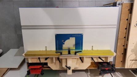

Hättest Du noch ein großes Bild von der Draufsucht?
Wie tief sind die Schubladen vor der Fräse? Hast Du ein Bild ohne den Schubladen?
Wie saugst du ab, hast Du unten ne Box gebaut?

Hallo Jörg,
Foto kann ich Dir nachliefern.
Der Anschlag ist in Anlehnung an das hier gebaut
https://www.holzwerken.net/blog/heiko-rech/ein-neuer-fraesanschlag-teil-1/
Die Fräsplatte ist die große von Sauter, glaube 1000 x 600 mm. Kann ich Dir raussuchen bei Interesse.
Die kleinen Kästen vor der Fräse sind ca 250-300 mm tief (kann ich Dir ausmessen) und sind einfache Stapelboxen aus Buche Leimholz fingerverzinkt und können rausgenommen werden.
Absaugung ist mit Y-Adapter einmal unterhalb vom Tisch und einmal oben im Anschlag. Das funktioniert soweit ok, je nach Fräsung und Fräser.

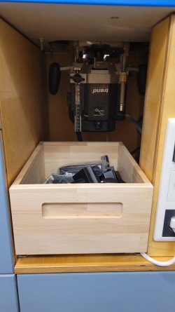

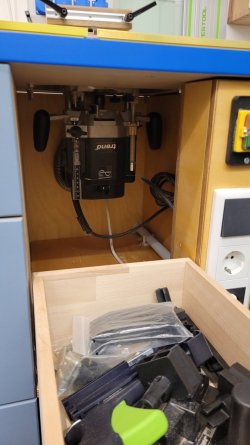

Guten Morgen,
Anbei noch das gewünschte Foto von oben, sowie Einbausituation der Trend

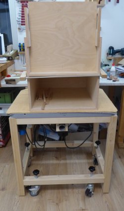

So ist es auch im Betrieb, da gibt es 2 Tischfräsen und nen Frästisch. Der Frästisch ist viel im Einsatz
ui, das ist interessant. Ich dachte Frästische sind für "echte" Schreiner nur Spielzeug.
Aber meiner ist mit einem Stück Teppich drauf auch mein fahrbarer Arbeitstisch. Geb ich auch nicht mehr her.

wenn er nicht als Frästisch fungiert teilweise schon. Warum ?
Die HPL Platte ist glatt wie Sau, auf dem Teppich rutscht nix weg.
