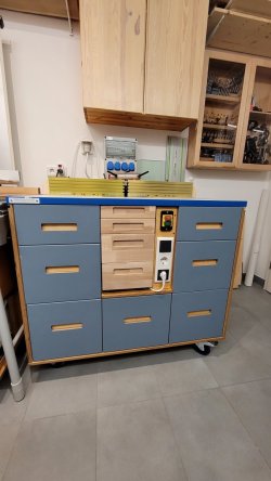

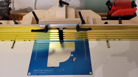

Hoosier
19. November 2020
1.420
München
@Hoosier , hast Du deinen Frästisch selber gebaut, und evtl hier vorgestellt? Was für eine Fräse hast Du dafür?
Ich habe den Tisch, glaube ich, hier im Forum noch nicht vorgestellt. Er basiert auf älten Plänen aus Holzwerken von Heiko Rech, die ich aber auf die Schnelle noch im Netz gefunden habe:
https://www.holzwerken.net/blog/heiko-rech/ein-neuer-fraestisch-teil-1/ bei Teil 6
Ich habe die Pläne ein bisschen angepasst, v.a. um mehr Platz in den Schubladen zu bekommen. Die obere Platte und die Einlegeplatte sind von Sauter.
Als Fräse habe ich die alte Trend T14 mit 2300 W Leistung sowie Spannzangen 8 mm und 12 mm im Einsatz.

ja, so habe ich das auch gesehen und sehe es immer noch. Für mich passt das so mit dem Frästisch, der gleichzeitig ein großer Werkzeugschrank und universale Arbeitsfläche ist in meiner kleinen Werkstatt.
Viel Erfolg!

Hast Du die 5 Rolle unter dem Tisch eingebaut?
Mein Fußboden ist nicht so prall, ich würde ggf unten zwei Leisten hochkant zur Stabilisierung unten einsetzen,
