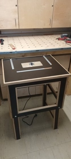

Ich habe eine TF und eine Kombi, einen Frästisch benötige ich eher nicht , aber der Enkel traut sich noch nicht an die TF.
Damit er einige Kleinigkeiten schon einmal fertigen kann, habe ich aus Chinakram und Materialresten angefangen etwas einfaches zu bauen.
Für 9€ ist die Platte gut gearbeitet.

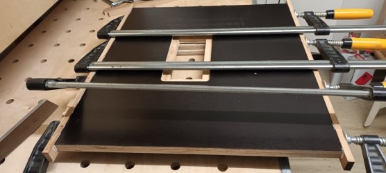

Einen Fräsrahmen besitze ich nicht, daher musste ein Hilfsrahmen gebaut werden.
Durch einen festen Dominodübel und drei variablen ließ sich der Rahmen genau einstellen.
20240127_114005.jpg 20240127_164435.jpg 20240127_164814.jpg 20240127_165545.jpg

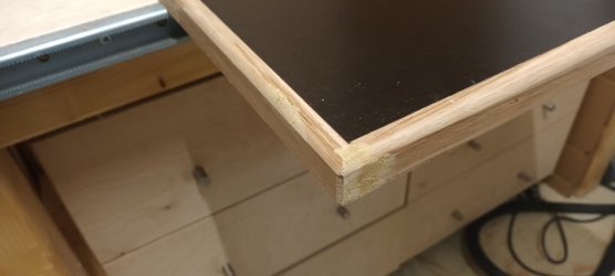

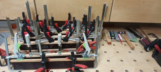

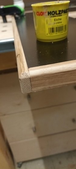

Danach habe ich aus Resten Anleimer gesägt und diese angeleimt.
Danach bündig gefräst und die Kanten gerundet.
Einstellen der Festool MFK.
bello
21. Mai 2008
10.153
69
Koblenz
Und runden mit der OF und spachteln der Stöße.

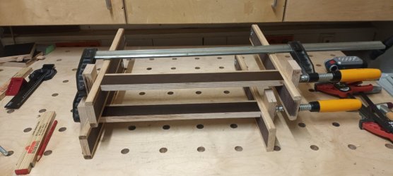

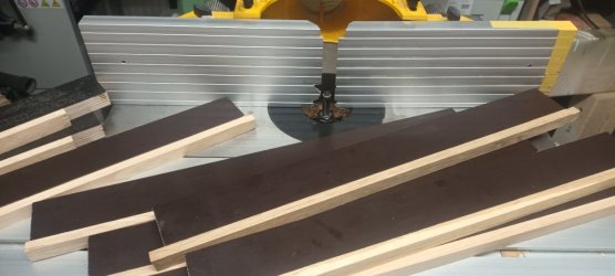

Für das Untergestell habe ich Leisten ebenfalls mit Anleimern versehen und diese auf der TF bündig gefräst.
Mit diesem Untergestell lässt sich der Frästisch in einem Regal verstauen.
Um auf eine vernünftige Arbeitshöhe von 92 cm zu kommen habe ich noch klappbare Beine gefertigt.
Nun muss ich noch vier Sterngriffschrauben besorgen und einen Fräskamm besorgen.

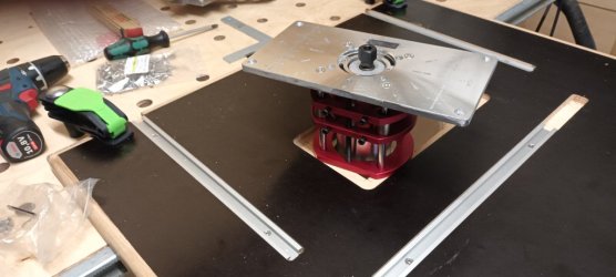

Dem Tisch hatte ich noch einen Fräslift für eine kleine Fräse spendiert.
Gebaut hae ich ihn ausschließlich aus Resten gebaut, die schon für eine thermische Verwertung bereit lagen.

Der Fräskorb ist doch für die Makita RT0700 bzw. deren Klone ?
Passt die Fräse mit dem Plastikschuh denn da rein, ist sie nicht zu dünn ?

wenn ich darüber nachdenke, dann ist es nicht besonders sinnvoll einen Anfängerfrästisch hergestellt mit meinen Maschinen zu zeigen.
Allerdings habe ich noch nie einen Frästisch gebaut, nur einmal eine Tischeinlage als Vorrichtung für ein CMS-Modul.
Ich musste mich auch ins Thema finden und habe Fehler gemacht.

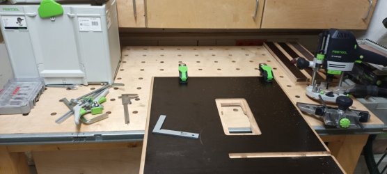

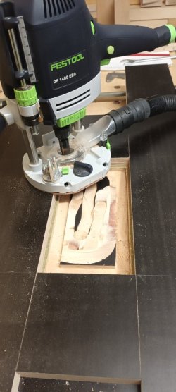

Gleich zu Anfang habe ich einen Fehler gemacht.
Hier habe ich begonnen die Mitte auszufräsen, bis mir einfiel, dass ich die Kante als Anlage für den Multimaster benötigte.
Hier wäre auch eine Fräsung des Falzes mit einem 16mm Nutfräser wegen der Kantenrundung der Einlegeplatte gewesen, dann hätten die Befestigungsschrauben der Einlegeplatte meiner Meinung nach zu wenig Fleisch gehabt. Daher habe ich einen 20mm Nutfräser benutzt.
Den mit Dominodübel hergestellten Fräsrahmen kann man sicherlich auch mit Runddübeln und einer einfachen Bohrschablone herstellen. Ein weiterer kleinerer Fräsrahmen mit einer OF ersetzt den Multimaster.
Die Anleimer hätte ich auch problemlos auf Gehrung anleimen können. Ich habe mich bewußt anders entschieden.

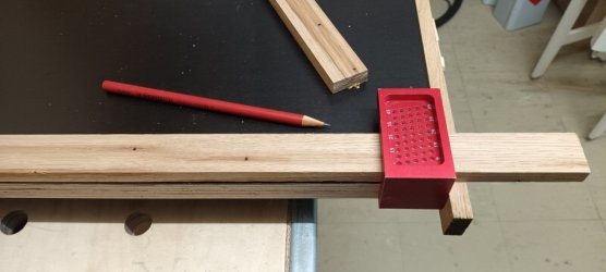

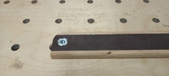

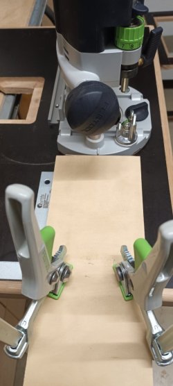

Zum Fräsen der T-Nutschienen werden von den Händlern immer gleich 17 oder 19 mm Nutfräser angeboten. Warum dafür Geld ausgeben, wenn ein 10er Nutfräser vorhanden ist und das gleiche mit zwei Zustellungen erreicht werden kann?
Eine breite MPX Leiste habe ich als Stopper genutzt und die OF am Parallelanschlag geführt.
Zum Einklappen der Beine habe ich den Leisten einseitig eine Rundung auf der TF bündig gefräst.
Das lässt sich wohl auch anders herstellen, aber da ich faul bin und nichts anderes hatte habe ich eine Einlage der neuen Fräsplatte genommen.
Vor meiner Festool MFK hatte ich die kleine Makita mit drei Fräskörben (gibt es auch von Katzu). Alle Fräsarbeiten ließen sich auch damit machen.
So, ich hoffe, ich habe nun die Kurve bekommen und einem interessierten Anfänger gezeigt, dass es auch mit einer einfachen Ausstattung geht. Die Tischplatte hatte ich auch nur mit der Tauchsäge zugeschnitten.
