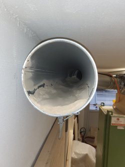

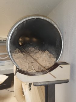

Heute haben wir die Absaugung bereits einem kleinen Härtetest unterzogen.
Und sie heute morgen ausführlich getestet.
Vorneweg. Es ist kein vergleich zur Bernardo. Das ist "ganz ein anderes Level" an Saugkraft.
Jetz funktioniert es auch mit dem Rohrsystem. Und die Rohre/Schläuche bleiben frei.
