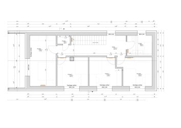

Grundrisse denke ich kann ich teilen
Wäre natürlich super, beantwortet viele meiner Fragen dann ja schon. Würde man z. B auch die Treppe sehen.

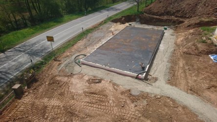

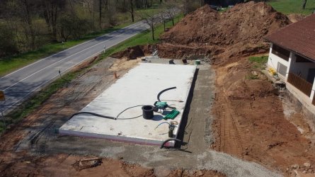

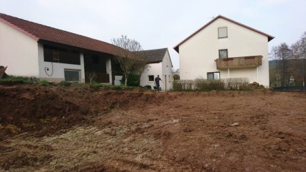

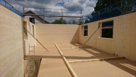

hier Die Baugrube. Gut zu erkennen die Nähe zu meinem Elternhaus, deshalb auch nur ein Fenster in dieser Giebelwand.

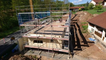

Martin03
7. November 2016
637
Unterfranken

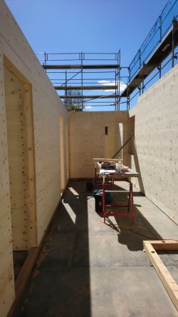

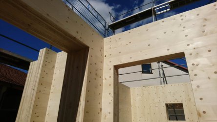

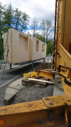

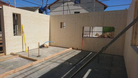

und hier ein paar Bilder vom Aufrichten.

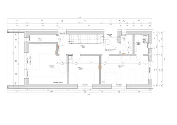

Hätte nicht gedacht, noch einen Hobbyraum vorzufinden.
(Ich ging Anfangs aber auch vom Schlimmsten aus, das deine qm-Zahlen Brutto- (mit Wände) und nicht Nettoflächen wären.)
Installationen wie Sanitär hat kurze Wege.
Bad sieht mir nach ohne Badewanne aus, aber mit Doppelwaschtisch/-becken.
Schön das nach oben hin die Räume höher sind.
Sammeln darf man aber nicht viel (mit null Keller und Dachboden) - manchmal besser so - ich habe auch nur "Teil"-Dachboden.

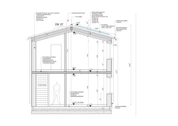

Dachisolierung sieht für meine Laienansicht nicht nach "viel" aus?!
Ich habe - wenn fertig - eine 240-er Zwischensparrendämmung (und 60-er Pavatex).
Evtl. kann @keks010982 da seine Einschätzung mal kundtun.

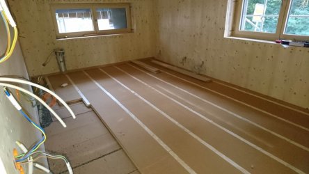

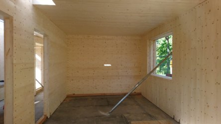

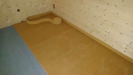

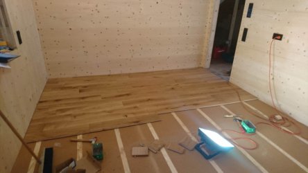

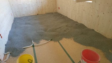

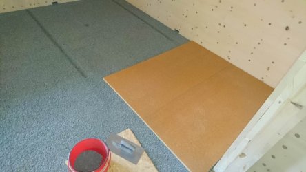

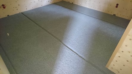

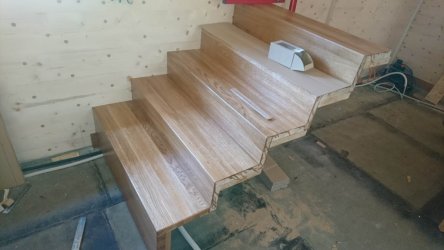

Hier ein wenig Fußboden.
Zum Aufbau:
Im EG habe ich eine Perlite Schüttung verwendet - würde heute evtl. eine Lehmgebundene Schüttung verwenden.
dadrauf eine 20 mm Weichfaserplatte, dann Steico Floor und dort direkt den Eichemasivparkett reingeschraubt.
Im OG habe ich eine Feinsplittschüttung genommen, um ein wenig Gewicht für den Schallschutz rein zu bekommen, der restliche Aufbau ist identisch.
Gruß Matze
Auf dem Grundstück ist ein Nebengebäude mit ca. 200 m² "Kellerersatzraum", das reicht.
Das Bad im OG hat eine Badewanne und den Doppelwaschtisch, das WC im EG hat nur eine Dusche.

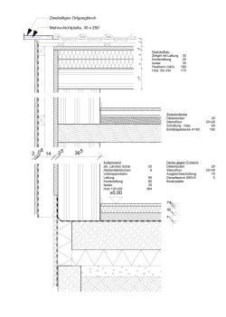

Die Dachisolierung ist durchaus akzeptabel:
175 mm Thoma Dachscheibe (durchgehend Holz, keine einzelnen Balken)
2 x 80 mm Weichfaser
35 mm Isolair
Macht zusammen 370 mm dämmender Aufbau.

Frage: Wozu hast du im EG die Perlite-Schüttung eingebaut?
Gruß,
KH
Martin03
7. November 2016
637
Unterfranken
Hallo Martin,
danke für den ausführlichen Bericht!
Gruß,
KH
Hallo KH,
Zum einen. Wegen der zusätzlichen Wärmedämmung und zum anderen um die Installationsebene auf dem Rohfußbiden auszugleichen.
Dazu eine kurze Erklärung:
Vor Herstellung der Wände müssen alle senkrechten Installationsschächte angegeben werden. Im Bereich des Fußbidenaufbaus sind diese Schlitze geöffnet und man kann z. B. Kabel einführen.
Damit ist der senkrechte Leitungsverzug geregelt. Horizontal geht alles über den Fußboden.
Und eben genau dieser horizontale Verzug muss irgendwie ausgeglichen werden - dafür die Schüttung.

Aha, verstehe. Danke.
Damit würdest du dann aber, da die Schüttung u. U. ziemlich dick werden würde, mehr oder weniger viel Feuchtigkeit eintragen, die erst abtrocknen muss, bevor sie zu gelegt werden kann. Die zusätzliche Wärmedämmung wäre dann auch geringer.
Blähton wäre evtl. auch eine (trockene) Alternative zum Perlite. Zumindest fliegt der nicht gleich bei jedem Windstoß durch die Gegend.
