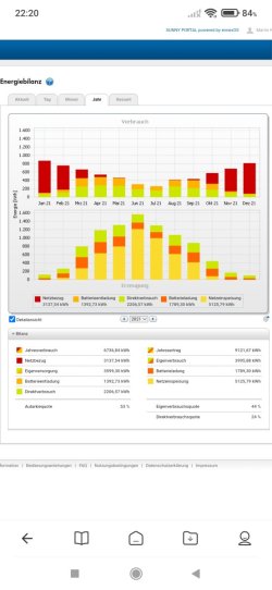

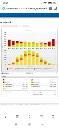

knapp 7.000 kWh Strom im Jahr. Diese Zahl ist allerdings auch wieder schwer zu bewerten weil ich teilweise ein und später 2 Elektroautos im sommer mitgeladen habe.
Irgendwie kann ich mir das nicht so recht vorstellen - gar mit 4 Personen.
Wenn ich mein Heizöl umrechne + Stromverbrauch für 2 Personen komme ich irgendwo bei 15.000 kWh raus - ohne E-Auto`s.

Was ich euch adhoc anbieten kann ist ein Auszug aus meiner PV-Anlage Überwachung.

Also bei uns gab es am Ende auch den Energieausweis. Ist doch eigentlich eh ein "Abfallprodukt", wenn die ENEV gerechnet wird.
So ungewöhnlich finde ich das bei einem Neubau (KfW55) nicht.
Wir sind bei 2+2 Personen für den Haushalt bei ca. 3310kWh und nochmal ca. 4120 für die Wärmepumpe, also ca. 7400kWh gesamt. Da ist bei der Wärmepumpe dann schon Warmwasser drin, also sämtliche Energie.
