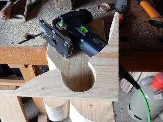

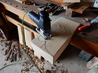

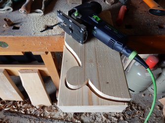

Da habe ich aber Sorge, dass mir der Schnitt zu stark verläuft.
Da haben wir doch schon einmal drüber diskutiert, damals ging es um das Formen vom Ende der Dachsparren.
Das hängt von der Qualität des Sägeblatt ab, von der Säge und ein klein wenig vielleicht auch vom Ausführenden.
Das Kantholz ist 10cm stark.

Einstellungen...ääh, ja, Einsatellungen hatte ich auch. :emoji_wink:
Also, in der Regel nehme ich die Säge, säge was damit, und lege sie wieder weg.
Aber für dich habe ich jetzt extra nachgeschaut: der Pendelhub steht auf 3, Geschwindigkeit auf 5.
Man(n) kann davon ausgehen, dass das bei obigem Schnitt auch so war. :emoji_relieved:

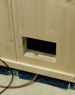

Hat super geklappt. Ich hab die Ecken mit dem mobilen Bohrständer durchgebohrt, dann die Führungsschiene auf die Wand geschraubt, von beiden Seite eingetaucht und den Rest mit der Ryoba frei gesägt.
Die Bohrlöcher sind erstaunlich genau geworden und trotz nur 1,8mm starkem Sägeblatt haben sich die Schnitte der TS von beiden Seiten getroffen.
Das hätte ich selbst nicht gedacht.
Danke nochmal!
